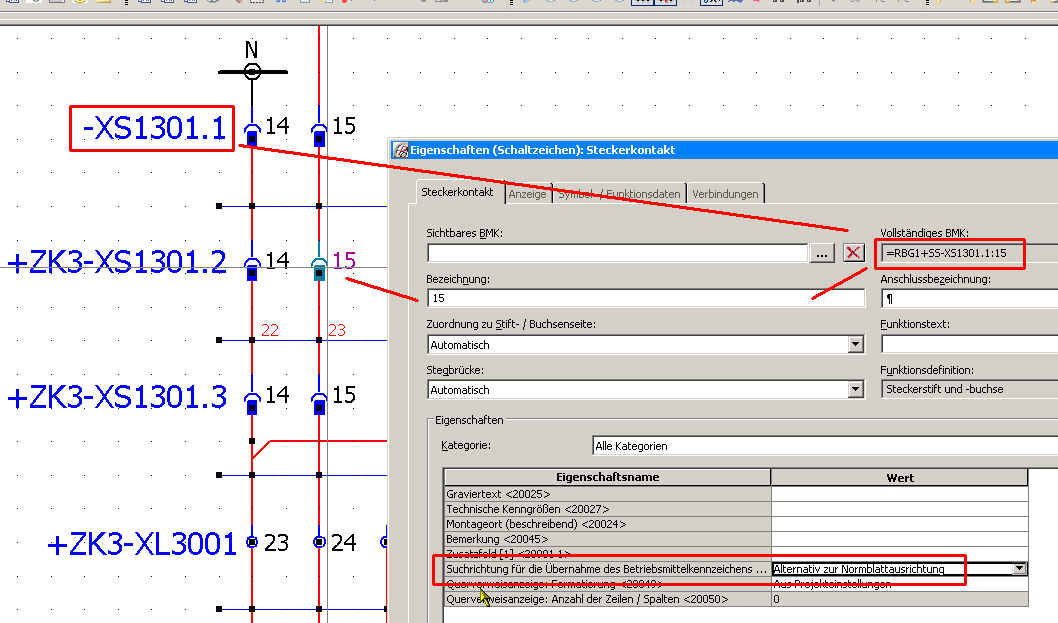

Hallo Eplan Freunde,
Ich habe das Problem, das ich das BMK der Klemmen gerne von oben oder unten übernehmen möchte (Vertikale Klemmenreihe).
Leider scheint die Funktion Suchrichtung im Fenster Eigenschaften von Klemmen keine Besserung zu bringen.
Ich habe es bereits umgestellt auf Alternativ zur Suchrichtung, aber ohne Erfolg. Er hat mir nur das BMK herausgenommen. Sonst nichts.
Hat da jemand einen Tip?

Schein bei mir nicht zu gehen...
Vielleicht mach ich da was Falsch.
Ich nehme die Klemme, drehe Sie einmal (1 x Tab) und setzte Sie.
Dann bekommt Sie ein BMK. Ich nehme die nächste Klemme, setzte Sie darunter und ändere die Suchrichtung der unteren Klemme.
Das BMK der Unteren Verschwindet und zwar komplett (auch aus dem Eigenschaftsfenster).

erstellt am: 05. Okt. 2009 12:39    Editieren oder löschen Sie diesen Beitrag!  <-- editieren / zitieren -->   Antwort mit Zitat in Fett Antwort mit kursivem Zitat    Unities abgeben: 1 Unity (wenig hilfreich, aber dennoch)2 Unities3 Unities4 Unities5 Unities6 Unities7 Unities8 Unities9 Unities10 Unities Nur für pepe-perez 10 Unities + Antwort hilfreich
Und welches BMK steht im Feld Vollständiges BMK?

erstellt am: 05. Okt. 2009 13:16    Editieren oder löschen Sie diesen Beitrag!  <-- editieren / zitieren -->   Antwort mit Zitat in Fett Antwort mit kursivem Zitat    Unities abgeben: 1 Unity (wenig hilfreich, aber dennoch)2 Unities3 Unities4 Unities5 Unities6 Unities7 Unities8 Unities9 Unities10 Unities
=+++:1
...sieht nicht wirklich vielversprechend aus!

erstellt am: 05. Okt. 2009 13:47    Editieren oder löschen Sie diesen Beitrag!  <-- editieren / zitieren -->   Antwort mit Zitat in Fett Antwort mit kursivem Zitat    Unities abgeben: 1 Unity (wenig hilfreich, aber dennoch)2 Unities3 Unities4 Unities5 Unities6 Unities7 Unities8 Unities9 Unities10 Unities Nur für pepe-perez 10 Unities + Antwort hilfreich
Das sieht so aus als ob die Klemme nicht direkt unter der oberen Klemme steht so das sie das BMK nicht übernehmen kann...

erstellt am: 05. Okt. 2009 14:25    Editieren oder löschen Sie diesen Beitrag!  <-- editieren / zitieren -->   Antwort mit Zitat in Fett Antwort mit kursivem Zitat    Unities abgeben: 1 Unity (wenig hilfreich, aber dennoch)2 Unities3 Unities4 Unities5 Unities6 Unities7 Unities8 Unities9 Unities10 Unities
Ist leider nicht der Fall... die sind im Raster.
Habe Sie schon ein paar mal neu gesetzt.
Kann das drehen der Klemme (auf quer), ev. das Verhalten beeinflussen?

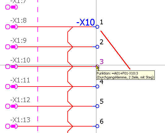

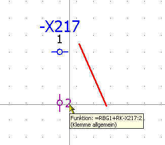

erstellt am: 05. Okt. 2009 14:44    Editieren oder löschen Sie diesen Beitrag!  <-- editieren / zitieren -->   Antwort mit Zitat in Fett Antwort mit kursivem Zitat    Unities abgeben: 1 Unity (wenig hilfreich, aber dennoch)2 Unities3 Unities4 Unities5 Unities6 Unities7 Unities8 Unities9 Unities10 Unities Nur für pepe-perez 10 Unities + Antwort hilfreich
Nein das ist kein Problem, siehe Bildchen...

Beiträge: 15740
Professional
2.7.x
Expertenmenü :)
erstellt am: 06. Okt. 2009 12:54    Editieren oder löschen Sie diesen Beitrag!  <-- editieren / zitieren -->   Antwort mit Zitat in Fett Antwort mit kursivem Zitat    Unities abgeben: 1 Unity (wenig hilfreich, aber dennoch)2 Unities3 Unities4 Unities5 Unities6 Unities7 Unities8 Unities9 Unities10 Unities Nur für pepe-perez 10 Unities + Antwort hilfreich
Also ich habe es mal mit Deinem Makro probiert. X10 bei den Klemmen 2 bis 12 entfernt, Suchrichtung umgestellt: klappt problemlos siehe Bildchen...
