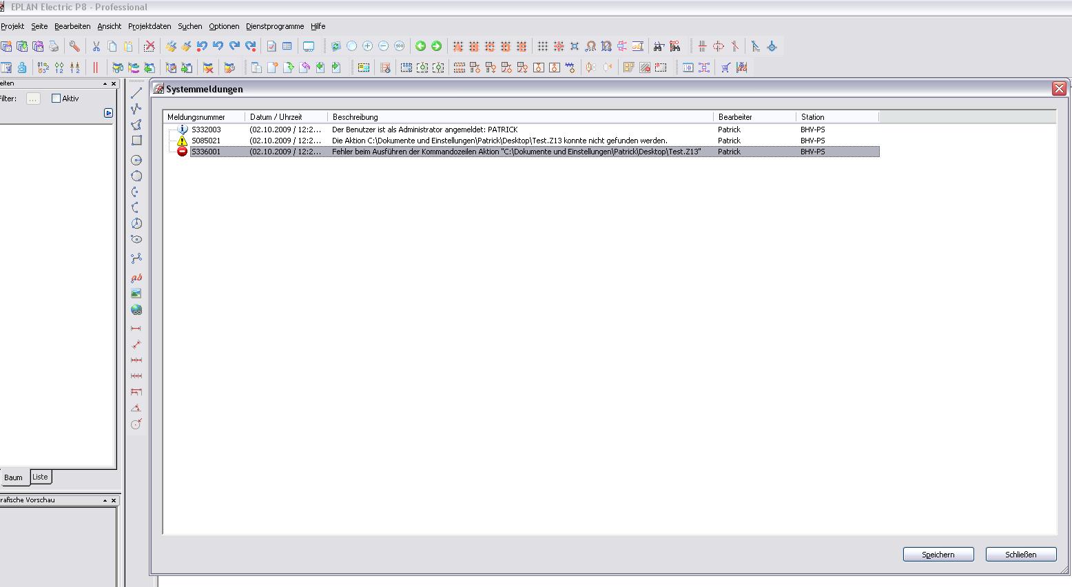

normalerweise hat es immer funktioniert, aber hier nicht.
Wenn ich diesen Z13 File unter Projekt/Eplan 5/fluidPlan Datenübernahme--> kommt immer folgende Fehlermeldung:
Hat einer eine Idee?

Kenne ich nicht diese Meldung. Schon einmal kurz beim Support angerufen?

Wir haben den Z13 unbenannten, es ware vorher Punkte enthalten.
Geht aber trotzdem nicht.
Gibt es eine andere Möglichkeit ein Z13 zu erstellen aus einer 5.7 Version. Leider habe ich nicht 5.7...

Ohne die 5er geht das nicht.
Wenn Du möchtest und darfst kannst Du mir das z13 mal mailen (Adresse steht im Cad.de Profil)...

Habe ich bekommen. Danke...
Im z13 fehlen komplett alle Stammdaten (Formulare, Plotrahmen, Symboldateien). Damit bekomme ich es auch nicht wirklich - sinnvoll - nach P8. Bitte dem Absender darum das er das Projekt noch einmal sichert aber "mit allen Stammdaten"...
Ich könnte hier ein neues z13 erzeugen aber da hier wichtige Daten wie bspw. eine benutzte eigene Symboldatei fehlt, ist der Nutzen das Projekt in P8 weiter zu bearbeiten sehr gering.
