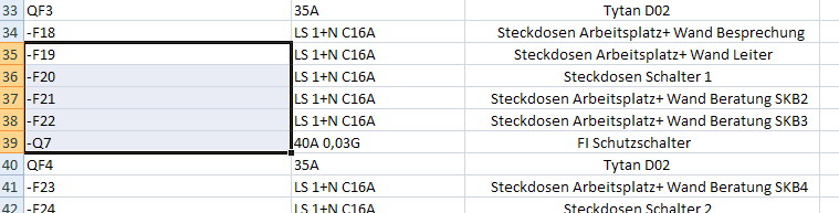

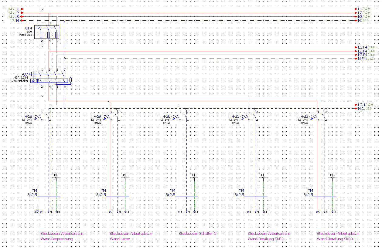

Danke für die Schnelle Antwort
Eine Vorlage so wie du sie hast gibts bei mir nicht...
Ich habe es aber mit dem Filterkriterium Seitenname Vollständig zumindest soweit gebracht das die Reihenfolge ungefähr eingehalten wird
das Problem das ich jetzt noch habe ist aber das die Sortierung immer von Hinten startet Siehe Anhang einmal Plan und Liste
mfg Georg

ich weiß zwar gerade nicht was du genau meinst..
..aber du könntest als 2. Kriterium noch
"Spaltennummer <19005>"
mit einfügen.

Eigentlich sollte die Eigenschaft Platzierung 19007 am besten geeignet sein. Die Platzierung eines Gerätes ist ja prinzipiell SKZ/Seite/Pfad...
