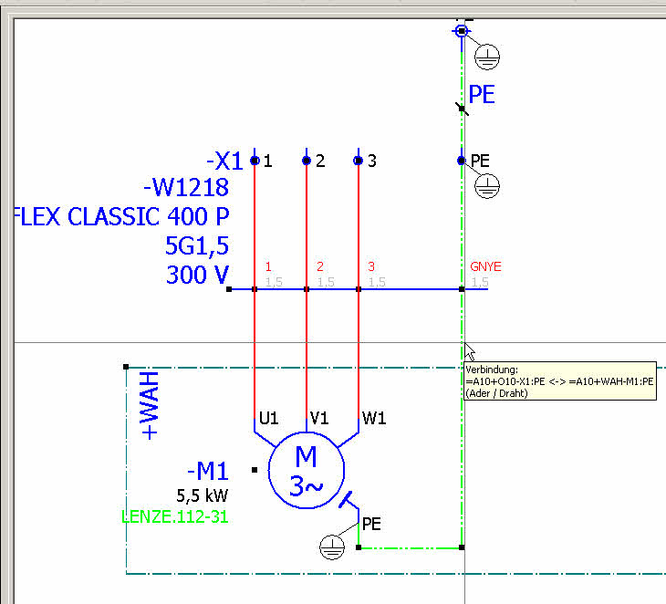

hallo,
eine Frage zu den Potentialdefinitionspunkten.
Habe von P8 mittlerweile das Sp1 drauf und habe etwas festgestellt bei dem ich mir nicht ganz sicher bin ob es ein Fehler von mir ist oder Eplan.
Wenn ich eine PE-Linie gestrichelt darstelle (in der Ebenenverwaltung ist dies richtig eingestellt), der Sammelschienenanschluß mit PE bezeichnet (Potenzialtyp PE) die Folgende PE-Klemme (Potentialtyp PE)
und auch das folgende Symbol auf PE eingestellt und der Potentialdefinitionpunkt gesetzt ist, stelle ich folgendes fest.
Nach dem aktualisieren der Verbindungen ist die Darstellung richtig, zeichne ich ein Kabel ein, aktualisiere die Verbindung, ist die Verbindung dach der Klemme zum Symbol nicht mehr gestrichelt dargestellt.
Ist diese Problem jemandem bekannt.
mfg schlüter

poste mal ein Fenstermakro dazu ... dann kann man sich mehr vorstellen bzw. an mehreren Enden suchen

Kannst Du bitte davon mal ein Fenstermakro oder Seitenmakro erzeugen und hier hochladen. Dann muß man sich nichts nachstellen und kann es direkt selbst mal durchtesten.

PE-Zeichen.ems.txt
hallo,
hoffe das mit dem makro hat geklapt (.txt entfernen)

Mmh... ich habe mal Dein Makro probiert. Das einzigste was ich noch gesetzt habe war der Potpunkt (fehlte hier). Die Verbindung bleibt grüngestrichelt auch wenn ich ein Kabel gezeichnet habe... alles wie es soll...
