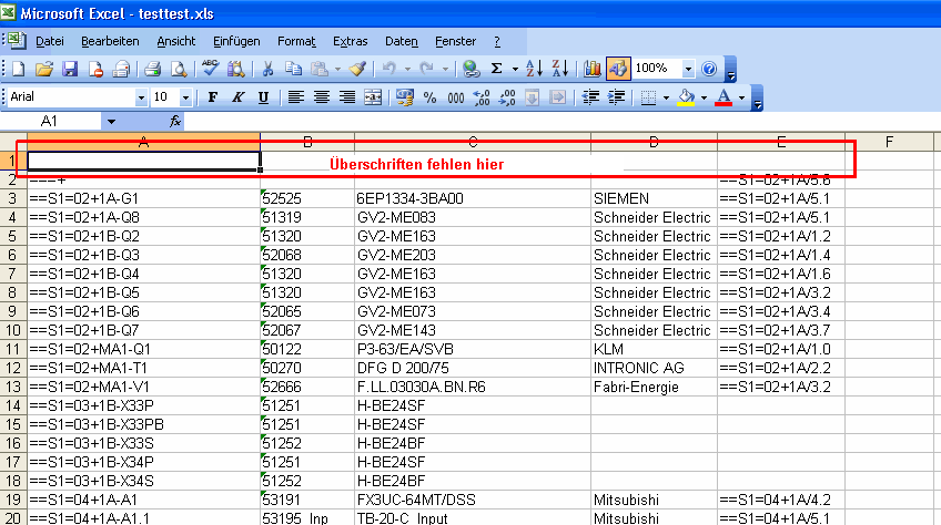

Habe da mal eine Frage zum Ausgeben/Beschriftung.
(Forum Suchfunktion habe ich schon benutzt, habe viele Einträge gefunden aber nicht explizit was ich gesucht habe.)
Ok, hier zum Problem;
Habe mir ein Beschriftungsschema erstellt. Funktioniert tiptop mit allem was dort drin stehen müsste.
Nun bin ich aber nicht in der Lage den Zeilen im Excel Automatisch Überschriften zu geben. Geht das überhaupt damit?
Habe Gedacht das dies im Reiter "Kopfbereich" erstellt werden kann, bin aber auf kein Resultat, resp. nur leere Zeilen gekommen.
Siehe Bilder! Jemand eine Idee?
Danke für Eure Hilfe

Schon einmal da drauf gedrückt (siehe Bildchen)...?

Ich wusste es muss wieder so ein Haken sein irgendwo versteckt oder so...
Danke!!!
