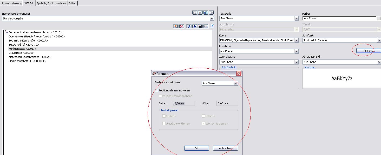

Hallo Leute.
Folgendes Problem. Ich verwende für die Kartendarstellung der SPS ein symbolmakro von siemens (CAX Daten DVD). nun kommt es vor, das ich sehr lange Funktionstexte für die E/As habe ... möchte also mehrzeilig eingeben, aber irgendwie hilft der zeilenumbruch nicht....was mach ich falsch ?
mfg christian

Problem ist das der Funktionstext automatisch angezeigt wird. Wenn Du dies in Funktionstext gemeinsam (odere nur den Funktionstext)änderst klappt es auch mit dem Zeilenumbruch ...

danke dir für deine hilfe. wo stell ich das um ? in den anzeigeeinschaften des betriebsmittels ?

Ja

Morgen,
andere Alternative wäre in den Anzeigeeinstellungen für den 'Funktionstext automatisch' einen Rahmen mit der maximal möglichen Grösse zu definieren, Breite fix und evt. Schriftart 1.

danke für deinen lösungsansatz, mit so etwas hab ich noch nicht gearbeitet, wie mache ich den rahmen ?

hallo nochmal. funktioniert eigentlich ganz gut. mit funktionstext normal, müsste ich jedoch alle positionen des textes bei den E/A anschlüssen umändern.
kann ich den rahmen projektübergreifend setzen oder muss ich anschluss für anschluss bearbeiten ?

habe dazu folgende Info bekommen und hoffe, das hilft weiter
Robin
Das muss an jedem Anschluß gesetzt werden. Es lassen sich aber mehrere Anschlüsse z.B. im Navigator markieren und ändern.
