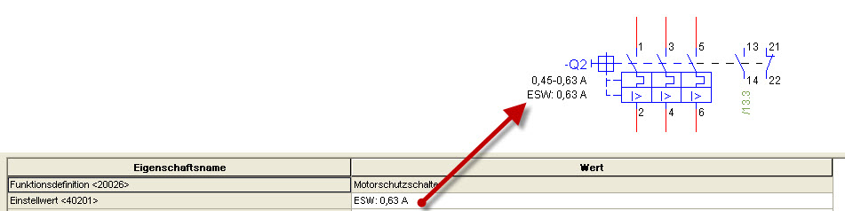

ich stelle mir die Frage wo es am sinnvollsten wäre Einstellwerte, z.B. Motorschutzschalter, einzutragen?
Wie macht ihr das? Auch mit der eventuellen Möglichkeit diese bei Bedarf (manche Kunden hatten schon mal den Wunsch) in der Artikelstückliste mit auszugeben.
Wäre es besser eines der Zusatzfelder (20901) aus dem Eigenschaftendialog zu verwenden oder wäre es besser eines der Benutzerzusatzfelder (31070 bis 31074) aus den Artikelreferenzdaten zu verwenden?
Schon mal Danke im voraus.
Holger

wir tragen es Standardgemäß im Zusatzfeld [1] <20901 1> in den Eigenschaften ein. Grund dafür ist einfach, dass diese Standardgemäß angezeigt wird.
Aber im Grunde kannst du dir ein Feld aussuchen
wir schreiben den Einstellwert auch immer in Klammen z.B. (5A)
somit hast du auch kein Problem bei der Übersetzung

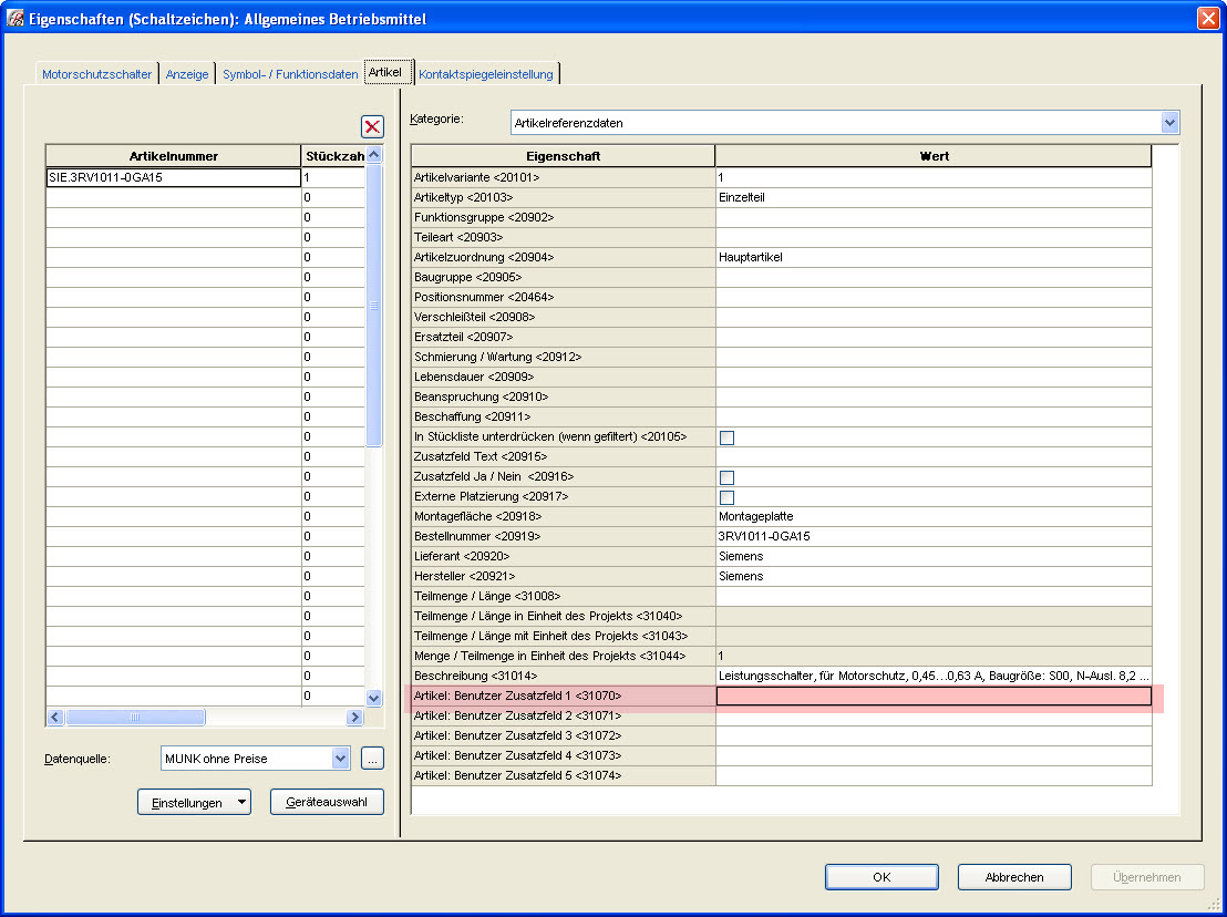

...oder wäre es besser eines der Benutzerzusatzfelder (31070 bis 31074) aus den Artikelreferenzdaten zu verwenden?
Diese Variante hatte ich hier auch schon verwendet. Das Problem an diesen Geschichten ist immer das es alle anderen Kollegen auch wissen müssen wo sie etwas eintragen sollen. Dazu kommt das man das für jedes Projekt einstellen müßte (wenn man nicht mit Vorlagen etc. arbeitet), ebenso die entsprechende Anzeige der Eigenschaftsanordnung...
Ich bin mir nicht sicher ob das ein geeigneter Weg ist. Bisher trage ich (wieder) in das Feld Technische Kenngröße (neben den Werten aus der AV) den Einstellwert von der IBN dann nach...

Im Moment favorisieren wir die Benutzer Zusatzfelder der Funktion. Diese haben einen Vorteil gegenüber dem Standard-Zusatzfeld und auch gegen über den Zusatzfeldern aus den Artikelreferenzdaten.
1. Ich kann ihnen einen eigenen Namen zuordnen. In unserem Fall "Einstellwert". Dort kommt z.B. bei Motorschutzschaltern der aktuell verwendete Einstellwert rein. Der Einstellbereich steht bei uns auch in dem Feld "Technische Kenngröße". Dieses wird dan aus der AV beschrieben.
2. Es ist Fremdsprachenfähig. Die Artikelreferenzdaten (31070) sind es nämlich nicht.

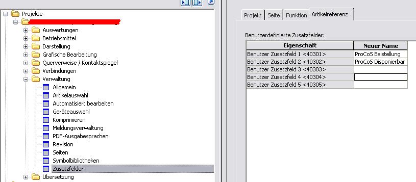

In den Projektoptionen gibt es bei den Zusatzfeldern den Reiter Artikelreferenz. Dort gibt es Benutzerzusatzfelder mit der Kennung 40301 bis 40305. Diese könnte ich ja auch mit einem eigenem Namen versehen. Allerdings werden in den Referenzdaten des Bauteils Felder mit der Bezeichnung "Artikel: Benutzer Zusatzfeld <31070> bis <31074>" angeboten. Die Benutzer Artikelreferenzfelder aus den Projektoptionen werden hier nicht angeboten. Kennt jemand diese Zusammenhänge?

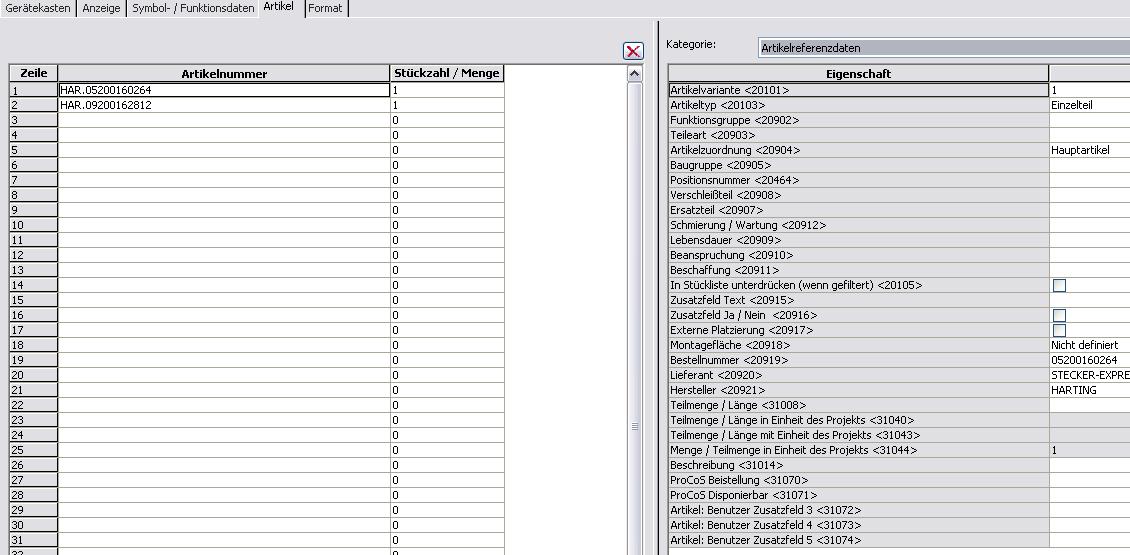

Hallo Sebastian,
Du meinst die Benutzerzusatzfelder mit der Kennung 40301 bis 40305?
Wo kann man die denn beschreiben?
Holger

Hallo Holger,
was versteht du unter beschreiben??
Hier mal zwei Bilder zu diesen Feldern.
Bild 1: Hier kann man einen "Klartext" eintragen, der dann unter den Artikelrefenezen angezeigt wird
Bild 2: Wir verwenden hier ProCoS. Bei den Artikeln kann ich dann bei "ProCoS Bestellung" ein "B" eintragen. Dann weiss ProCoS das der Artikel ein Beistellartikel sein soll. Bei "ProCoS Disponierbar" kann ich ein "N" eintragen, wenn der Artikel nicht disponierbar/bestellt werden soll.
Hoffe es kommt etwas Licht ...

Hallo Sebastian,
ich glaube da hat P8 ein Problem mit den angezeigten IDs der Zusatzfelder.
Du hast in den Projektoptionen für die Benutzer-Zusatzfelder mit der ID <40301> und <40302> eigene Namen vergeben.
In der Eigenschaftsmaske des Bauteils erscheinen deine neuen Namen allerdings mit der ID <31070> und <31071>
Deshalb habe ich das ganze erst nicht verstanden. Jetzt ist es mir klarer mit diesen Feldern.
Da werde ich dann mal den Support mit belästigen.
Holger
