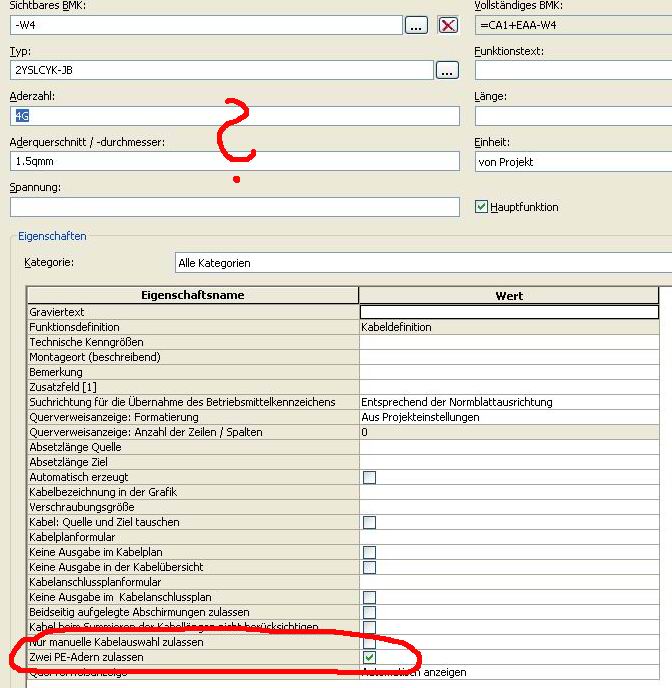

ich möchte die kabeldefinition für ein kabel mit mehreren PE adern erstellen (2YSLCYK-JB); bekomme aber in der auswertung dann mehrere fehlermeldungen
1.) PE-ader doppelt belegt ist (eigentlich logisch...)
in den eigenschaften des kabels habe ich "Zwei PE-Adern zulassen" aktiviert; das reicht aber nicht.
2.) "zu viele adern"
das kabel müsste richtig definiert heißen : "3x1,5 + 3G0,25"
ich weiß nicht wie ich das in die felder "Aderzahl" und "Aderquerschnitt / -durchmesser" eintragen soll
was mache ich falsch?

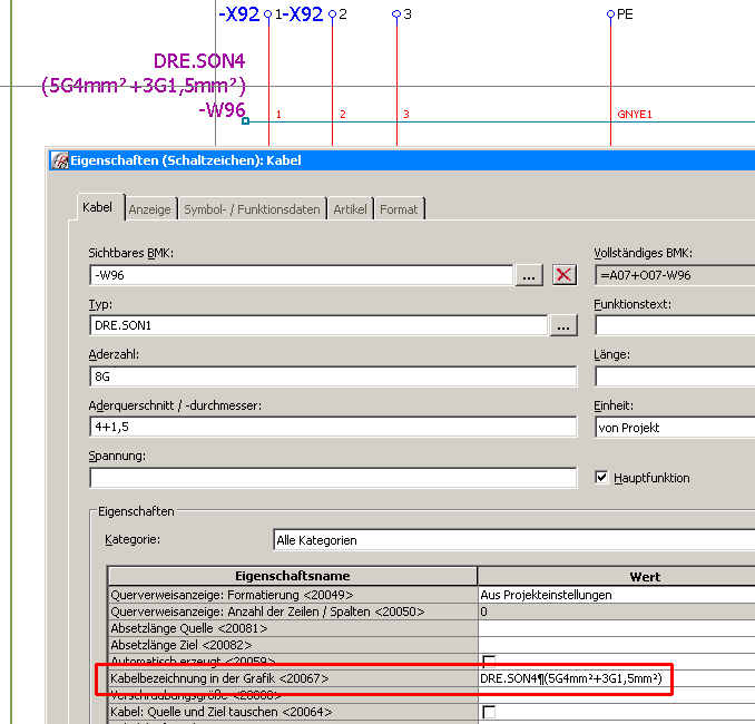

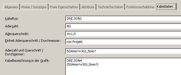

Du kennst meine kleine Kabelanleitung?. Da ist solch ein ähnliches Kabelbeispiel beschrieben.

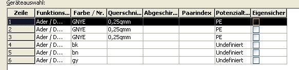

Zu den PEs. Hier muß man momentan noch den gleich bezeichneten Adern leider noch bspw. eine 1 eine 2 oder ähnliches hinzufügen da Eplan sonst eine Prüflaufmeldung "Farbe / Nummer doppelt belegt" ausgeben würde.

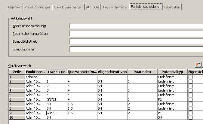

ich denke das entgültige problem ist jetzt noch (ich habe die PE's mit 1, 2 und 3 bezeichnet)
das ich mehr als 2 PE-adern habe. und da kommt noch eine fehlermeldung.

ich habe jetzt eine antwort vom support erhalten:
"Das Verhalten ist hier nachvollziehbar und war auch schon bekannt. Das Problem ist in der nächsten Hauptversion (Major Release) abgestellt. Die Funktion wird dahingehend geändert, daß nicht nur zwei Adern abgefragt werden sondern mehrere Adern. Ebenfalls wird die Checkbox umbenannt werden."
