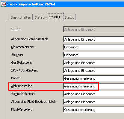

bei meiner Eplankonfiguration werden Abbruchstellen nicht über verschiedene Einbauorte übernommen.
D.h. die Abbruchstelle L1 auf der Seite 1 (Einbauort RA1) zeigt keinen Querverweis auf die Abbruchstelle L1 auf der Seite 1(Einbauort RA2).
Bei weiteren Seiten im Einbauort RA1 wird aber wohl ein Querverweis angezeigt.
Frage:
Wie kann ich erreichen, dass Querverweise zu anderen Einbauorten hergestellt werden?

Ob hier Verweise erzeugt werden hängt daran welche Struktur für die Abbruchstellen eingestellt ist. Je nach eingestellter Struktur wird der Abbruchstellen diese Struktur (Anlage, Einbauort etc.) automatisch zugeordnet.
Möchtest Du das sie sich verweisen und die Struktur der Abbruchstellen soll nicht geändert werden müssen die Abbruchstellen dann das gleiche BMK (inkl. der verwendeten Strukturkennzeichen) bekommen.
