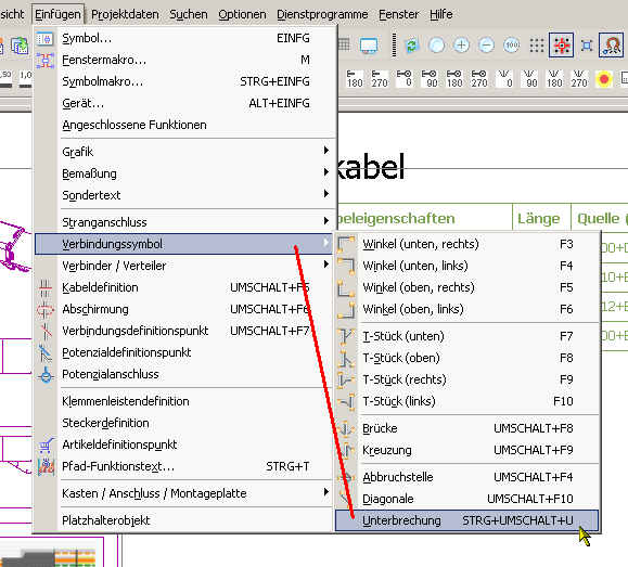

Moin IHr Racker...
Mal eine Frage zu den Klemmen habe...
Angenommen ich habe eine ganz simple Klemme vom Typ X (Symbol 30) und richte die mit Anschlussrichtung "unten" (Variante C)aus und setze direkt darüber die gleiche Klemme mit Anschlussrichtung "oben" (Variante) so das die "Beinchen" der Klemmen in die jeweils entgegengesetzte Richtung zeigen.
Nun bekomme ich ja eine automatische Verbindung zwischen diesen Klemmen, was ich nun nicht möchte
Frage: Wie kann ich das unterbinden das sich Klemmen miteinander verbinden wenn diese auf der gleichen Y-Achse liegen?

Guten Morgen,
ganz einfach: Einfügen/Verbindungssymbol/Unterbrechung (Habe es bei mir auf STRG/SHIFT/U , weiß aber nicht, ob das Standard ist....)

Naja also ich würde sagen, das diese Unterbrechungen genau für solche Fälle sein sollen....

ich meinte ja mit Standard auch nicht die Unterbrechung, sondern das Tastenkürzel. Das eine Unterbrechung zum Unterbrechen ist, war mir auch klar.

Tastenkürzel -> Ja Standard (5er werden es kennen, war da auch schon so)... kann man aber auch ändern...

Pährfäkt^^ .....Funzt
IM Menü selber habe ich es nicht gefunden, aber die Tastenkombi ist auch bei mir so, besten Dank dafür

Ups.....ich hatte das dann wohl falsch verstanden...ich hatte die Taste "Einfg" gedrückt und dort nach dem nächsten Reiter gesucht
Dann nochmal dankööö
