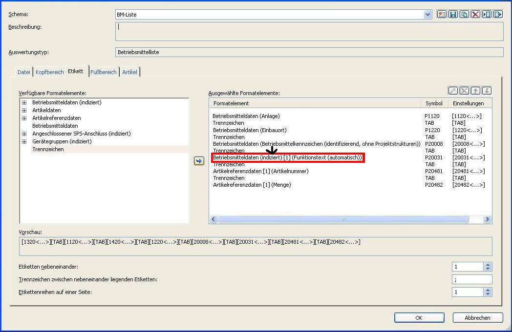

Ich mache gerade eine Übungsaufgabe für EPlan P8 und ich soll gerade eine Beschriftung ausgeben.
Im Anhang ist eifgezeigt was ich alles Eintragen soll.
Da steht ich soll
Betriebsmitteldaten (indiziert) [1] (Funktionstext(automatisch))
Eintragen, aber ich weiß nicht wie ich (indiziert) eintragen kann.
Gruß Domi

Das "(indiziert)" bedeutet "indirekt platziert",
sprich in dem Fall der "Funktionstext (automatisch)",
der ja schon irgendwo auf der Schaltplanseite beim Betriebsmittel platziert ist.
Ich hoffe das war einigermaßen verständlich

Original erstellt von Domi89:
...Wie füge ich es ein.
Wo möchtest du das einfügen?
Im Schaltplan oder wie im Bild in einem Beschriftungsschema?
Edit:
Wahrscheinlich im Schema
Das findest du unter Dienstprogramme - Auswertungen - "Beschriftungen..."

Hallo Domi89,
vergiss das Wort indiziert, das scheint es in früheren Versionen gegeben zu haben. In der aktuellen Version 1.9.10 steht dort nur noch "[x]", wobei x für die Zahl des Index steht, deshalb ist dies dann "indiziert".
Du gehst also auf "Betriebsmitteldaten" (mit dem "+" davor), klappst diese auf, dann "Betriebsmitteldaten [1]", dann Pfeil nach rechts, dann "Funktionstext (automatisch)", dann "OK", fertig

@FrankS
Andiestirnklatsch
OMG du hast recht. Der Index war gemeint.
Kann sein, das ich da im Seminar an der Stelle nicht so ganz fit war
@Domi
Sorry für die kleine Irreführung, aber ich hab schon ewig kein Betriebsmittel-Beschriftungsschema mehr erstellt.

Danke an alle.
jetzt hat es sich entlich geklärt...
