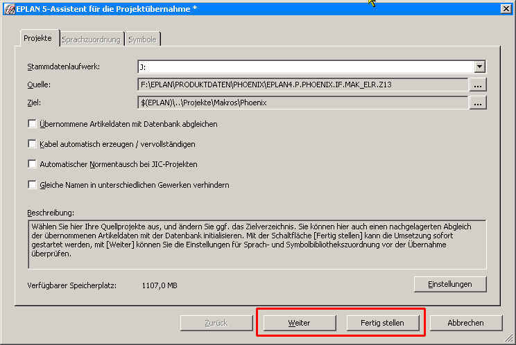

Bin gerade am Verzweifeln.
Ich habe mir Produktmakros von Phoenix heruntergeladen und verzweifele beim Einlesen, was in der Version 5.5 noch einwandfrei funktioniert hat.
Es handelt sich um eine Z13 Datei für die Version 5.4 geschrieben.
Diese habe ich mittels Projekt/EPLAN5-Datenübernahme/Projekt ausgewählt. P8 zeigt mir auch die Projekteigenschaften an. Dann geht es nicht weiter.
kein Kommentar, kein Hinweis, nichts.
Eine Ausgabe Projektordner findet einfach nicht statt. Es wird einfach nichts eingelesen.
Was kann ich tun?
Vielen Dank

Ich habe es mal probiert. Sieht gut aus, das heißt ich komme hier weiter bis zum erzeugen des Projektes...

Wie sehen Deine Einstellungen im Dialog aus? Kannst/hast Du überall Einträge drin so wie bei mir im Bildchen zu sehen?

Ja, das sieht genauso aus.
Dann klicke ich auf Weiter und mir wird die Sprachzuordnung angezeigt. 437 (DE) ist vorausgewählt.
Wiederum "Weiter", dann komme ich zu den Symbolen. Hier ist kein Eintrag vorhanden.
Dann "Fertigstellen" mit dem erwähnten negativen Effekt.

ich habe folgende Info dazu bekommen.
Robin
Es scheint etwas mit der Z13 nicht zu stimmen, oder aber die Einstellung in P8 ist nicht OK. Bitte daher direkt an den Support wenden.
