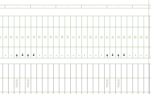

ich wollte unser Formular für den Klemmenaufreihplan überarbeiten (basierend auf F12_001.f12). Unter anderem möchte ich das Formular nicht mehr im Quer- sondern im Hochformat haben. Leider widersetzt sich die "Grafik für Stegbrücken <20000>/<13047>" bisher allen Versuchen, sie auf Querformat, also horizontal verlaufende Stegbrücken, umzustellen (siehe Bild).    Auch mit der Einstellung "Winkel" auf der Registerkarte "Format" ändert sich nichts.
Also: Wo lässt sich das einstellen?

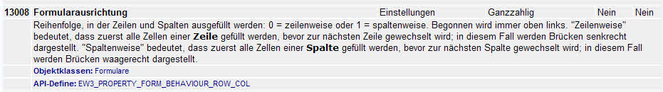

erstellt am: 23. Sep. 2009 20:06    Editieren oder löschen Sie diesen Beitrag!  <-- editieren / zitieren -->   Antwort mit Zitat in Fett Antwort mit kursivem Zitat    Unities abgeben: 1 Unity (wenig hilfreich, aber dennoch)2 Unities3 Unities4 Unities5 Unities6 Unities7 Unities8 Unities9 Unities10 Unities Nur für M-Ott 10 Unities + Antwort hilfreich
BGI_InArbeit.zip
Sodele...

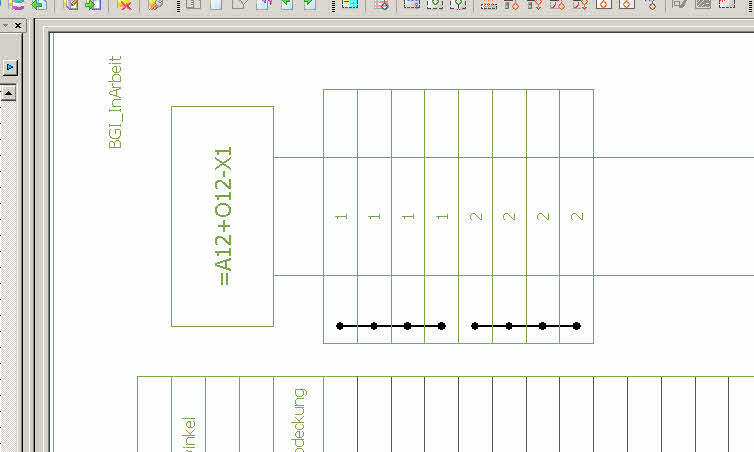

Das geänderte Formular anbei. Ich habe nur die Eigenschaft <13008> Formularausrichtung von Zeilenweise auf Spaltenweise geändert. Sollte dann funktionieren...

Daaankeeee!
Ich habe gestern drei mal durch die Eigenschaften geguckt, sowohl in der Hilfe, als auch in Deinem Buch.
Eigentlich hätte ich das auch selber finden können, aber irgendwie hab ich's überlesen. Asche auf mein Haupt!
