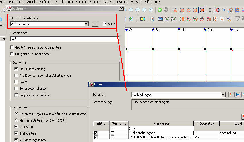

Hallo Jungs und Mädls!
Eine Frage, habt ihr vielleicht eine Idee wie ich es realisieren könnte nach dem "Sichtbaren BMK" für Verbindungsdefinitionspunkte zu suchen  um alle Textinhalte zu löschen die mit einem "W" beginnen?!?!
Der Schaltplan hat um die ~6.000 gezeichnete Seiten, ich brauche hier also einen Trick, händisch ist es einfach zu mühsam und dauert Wochen...
mfg Jürgen

Hast Du mal eine Beispielseite mit solchen Verbindungsdefinitionen (Seitenmakro)?

Verbindungsdefinition.zip
Morgen Bernd,
hier bitte das Seitenmakro.
Ich muss dazu sagen, dass es sich hierbei um ein ursprüngliches 5.70 Projekt handelt welches ich ins P8 importiert habe (was unumgänglich war).
Im Feld "Bemerkung" steht die Info die ich angezeigt habe will, das sichtbare BMK (der Text beginnend mit W) kann gelöscht werden.
Gibt es eine Möglichkeit hierfür, nach dem sichtbaren BMK von Verbdindungsdefinitionspunkten zu suchen!??!
Mir wäre nichts bekannt
mfg Jürgen

NGfi.Verbindungen.zip

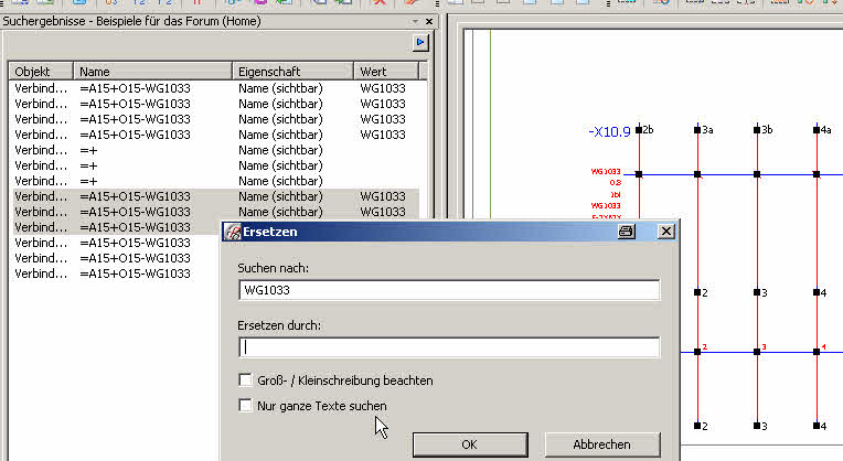

Tja... geht wohl nicht so einfach...
  Idee... mit der Suchfunktion findest Du diese Verbindungen trotzdem. Hier kann man auch (sicher eine Lücke in P8  ) trotz allem energischen Widerstand von Eplan (sonst klappt das weder mit den Navis oder anderen Funktionen wie das externe bearbeiten das man dieses BMK putzen kann) das sichtbare BMK gegen nichts ersetzen. P8 übernimmt das dann auch klaglos in den Plan...
Filtern kannst Du in der Suchfunktion ebenfalls nach Verbindungen in Verbindung nur solche zu finden die auch einen Eintrag im sichtbaren BMK haben. Den Filter habe ich Dir hier mit angehangen...

Danke Bernd! Klasse!!!!
Ps.: Der Eplan-Support sagte, dass das NICHT möglich sei! Es gibt laut der Eplan-Hotline keinerlei Möglichkeit nach Verbindungsdefinitionen zu suchen!

Probiere es erst einmal aus. Bei mir zumindestens hat er keine Adern gefunden da diese eben kein sichtbares BMK tragen (sind ja auch Verbindungsdefinitionen). Daher der Eintrag im Feld der einfach nur guckt ob etwas eingetragen ist das von "Nichts" abweicht (bei Adern steht da ganz sicher nichts).
