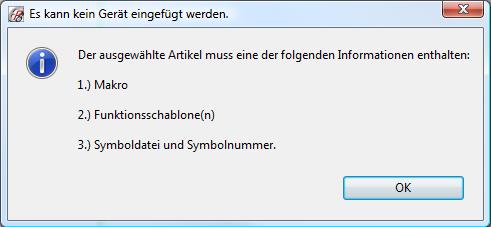

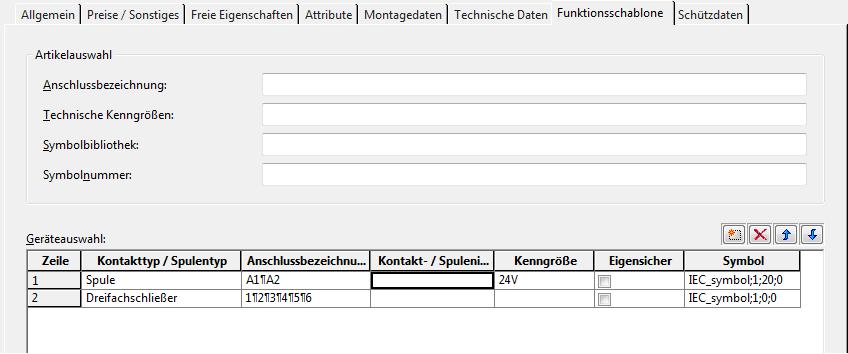

ich möchte Schütze und andere Bauelemente in der AV mit Funktionsschablonen (Spule, Hauptkontakte) hinterlegen.
Wenn ich aber ein Schütz als Gerät mit Funktionsschablone einfügen möchte, erscheint eine Fehlermeldung (siehe Bilder).
Die Eplan Hilfe, und die SuFu gibt zu diesem Thema leider nicht viel her...
Was mache ich falsch?

Hallo Ralf
hast Du schon die aktuelle Artikeldatenbank ins Projekt übernommen?

Danke, das war es.
Da wäre ich jetzt nicht darauf gekommen...
