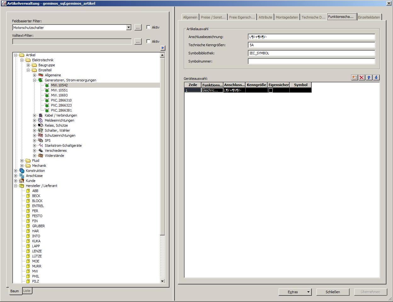

Hi Leute,
Kann mir jemand vielleicht erklären was in der Artikelverwaltung unter Funktionsschablone (siehe Bild), der Unterschied zwischen den Einträgen bei Artikelauswahl und Geräteauswahl ist

Artikelauswahl: Hier kann man einem Motorschutzschalter auch den Artikel einer Lampe zuordnen da man die "freie Wahl" hat.
Geräteauswahl: Hier werden anhand diverser Eigenschaften nur Artikel angeboten die auf dieses Objekt passen. D.h., für einen Motorschutzschalter kann ich auch nur einen Artikel Motorschutzschalter wählen.
Daher ist die Geräteauswahl immer die bessere Wahl...

hi bernd, danke für die info
Heisst dass wenn ich eine Artikel anlege, brauche ich die Felder bei der Artikelauswahl garnicht ausfüllen wenn ich die geräteauswahl ausfülle?

Kann man, muß man aber nicht.
Wenn die Informationen für Dich sinnvoll sind kannst Du diese einpflegen. Ich persönlich nutze diese Felder nicht...

Danke für den Tipp, ich werde auch nur die Felder bei der Geräteauswahl ausfüllen
