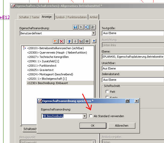

eine einfache Frage:
besteht die Möglichkeit sich die Beschreibung des z.B.:Ortskennzeichen im Seitennavigator
anzuzeigen?
wäre schön
Jens

Nein das ist bisher nicht möglich. Ich habe da jedenfalls noch keine Möglichkeit gefunden, weder in der Baum- noch in der Listendarstellung...

Einfach Eplan melden das man das möchte...

hi zusammen.
ich hätte da ne ähnliche funktion gesucht.
und zwar, wenn ich nen geräte od. ortskasten setze, des z.b das BMK +S01 hat und vorher noch nicht im proj. war......dann fragt eplan ja bezüglich strukturkennzeichen.
ich möchte nun wenn ich auf irgendeiner grafischen seite einen kasten mit +S01 mache, das automatisch der zugehörige text, so wie in der strukturkennzeichenverwaltung eingegeben erscheint. bisher habe ich das so gelöst das ich bei "montageort beschreibend" einfach was reingetippt hab.
wie macht ihr es ?
besten dank. mfg christian

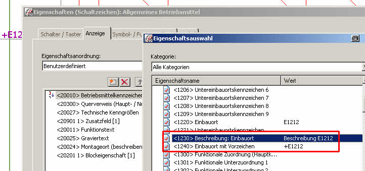

Da gibt es ein Eigenschaften um die Beschreibungen der Stukturkennzeichen mit anzuzeigen (siehe Bildchen).
Automatisch wäre es eine Möglichkeit wenn Du die gewünschte Eigenschaftsanordnung am Gerät speicherst und dann als Standard zukünftig vorgibst.

besten dank bernd, das war genau was ich gesucht hab
