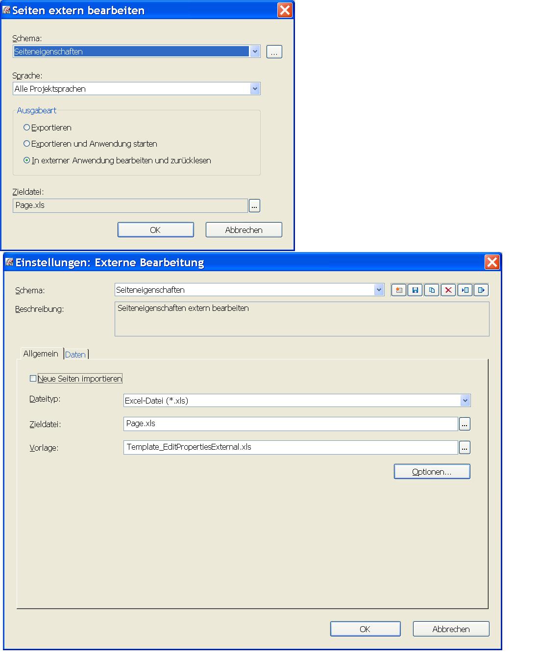

ich bin gerade etwas verwirrt.
Ich wollte die Seitenbeschreibungen extern bearbeiten und anschließend wieder importieren, ich habe also in Menü "Dienstprogramme" - "Eigenschaften extern bearbeiten" - "Seiten exportieren" gewählt. Dabei habe ich alle Einstellungen (Vorlage, Schema, etc.) auf default gelassen.
Nachdem ich die Seitenbeschreibungen geändert hatte, wollte ich alles wieder importieren, also "Dienstprogramme" - "Eigenschaften extern bearbeiten" - "Importieren", vorher erstellte Datei ausgewählt und es passiert... NICHTS!
Anschließend nochmal probiert, gleiche Einstellungen, aber statt Ausgabeart "Exportieren und Anwendung starten" habe ich "In externer Anwendung bearbeiten und zurücklesen" gewählt und plötzlich funktioniert es!
Was habe ich beim Import nicht beachtet?

ich gehe immer den Weg über die interne Bearbeitung.
Ausserdem ist es wichtig das im Schema "neue seiten importieren" angewählt ist

Hallo Susi,
"Neue Seiten importieren" ist angewählt.
Ich habe gerade gesehen, dass ich beim Import eine Fehlermeldung von EPlan bekomme (heimlich, still und leise unten rechts in der Ecke):
"S359007 Datei 'S:\ElectricP8\...\Page.xls' konnte nicht geöffnet werden!"
Ich werde dann wohl doch den Support bemühen müssen.

Mit Hilfe vom Support hat's jetzt geklappt:
Das Problem ist anscheinend, dass bei uns irgendeine Berechtigung von EPlan zum Zugriff aufs Netzlaufwerk nicht passt, so dass EPlan die Datei vom Netzlaufwerk nicht öffnen kann. Interessanterweise ist es das Netzlaufwerk, auf dem EPlan installiert ist, auf das es also ständig zugreift.
Jedenfalls: Wenn die Exportdatei lokal abgelegt wird, funktioniert's.
