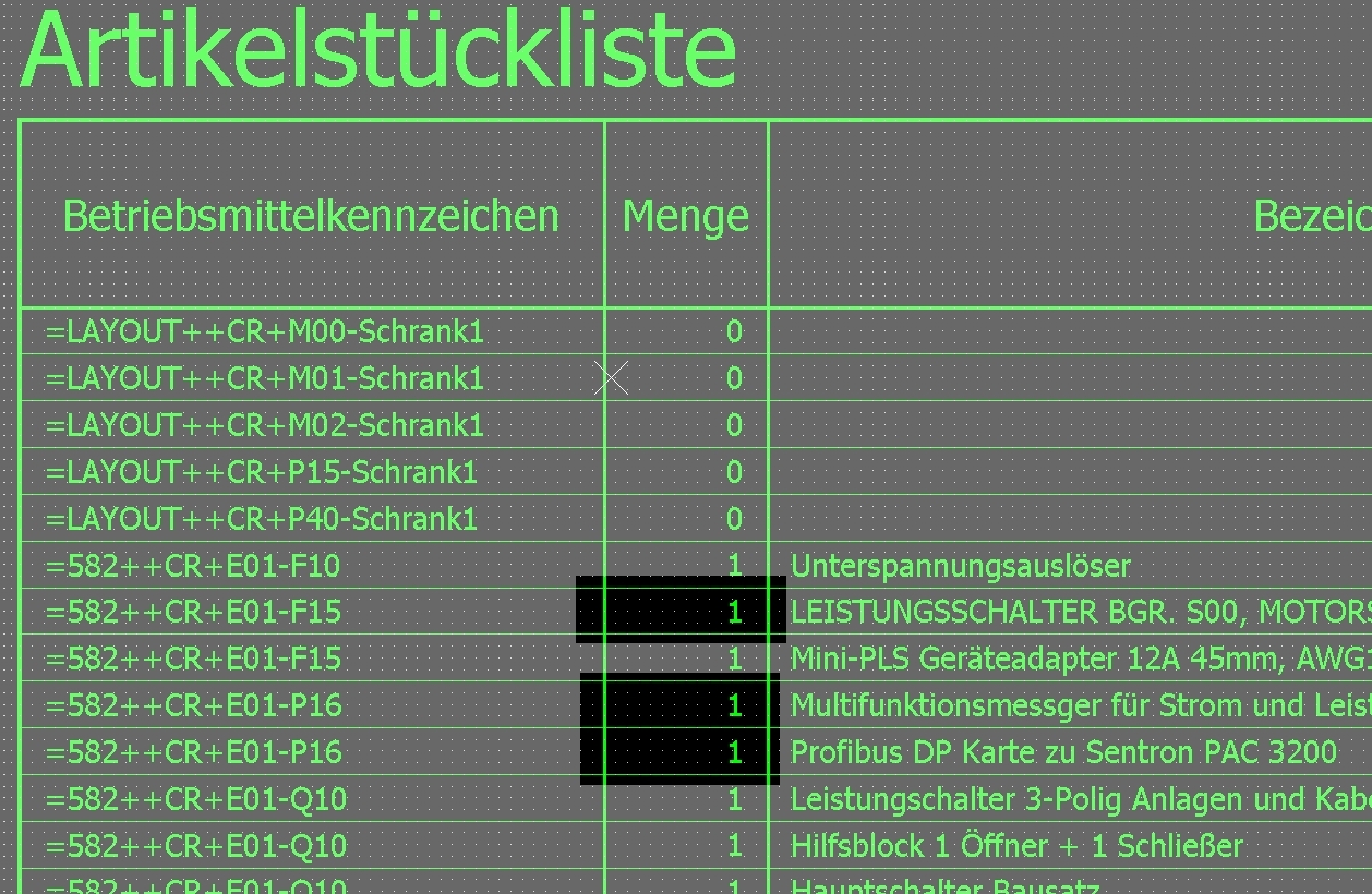

erstellt am: 01. Okt. 2009 14:41    Editieren oder löschen Sie diesen Beitrag!  <-- editieren / zitieren -->   Antwort mit Zitat in Fett Antwort mit kursivem Zitat    Unities abgeben: 1 Unity (wenig hilfreich, aber dennoch)2 Unities3 Unities4 Unities5 Unities6 Unities7 Unities8 Unities9 Unities10 Unities
Sorry das ich mich nochmals zurückmelde...
Aber Houston, ich habe ein Problem...
Zwar habe ich es hin bekommen die Liste auszugeben, aber Sie ist nicht Identisch mit der Artikelstückliste die im Schema als Graphik generiert wird. Und zwar geht es hier nicht um die Spalten, sondern um die Einzelnen Artikel.
Manche werden mit der Stückzahl "0" ausgegeben, obwohl wenn ich den Artikel öffne eine "1" da stehen müsste.
Abgesehen davon stehen da viel mehr Artikel drin. Ich habe schon einiges herumprobiert aber ich weiss nicht weiter.

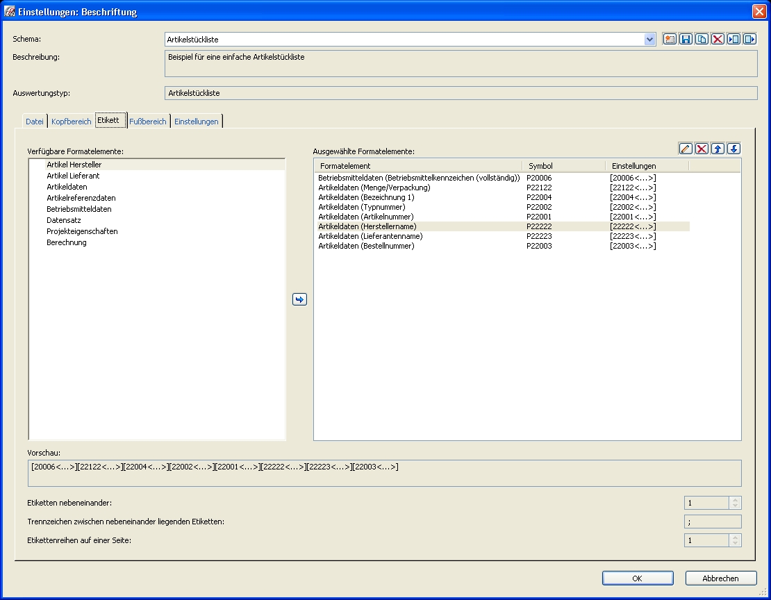

Mal sehen ob es geklappt hat.
  EditBernd Bitte keine Umlaute in die Dateianhänge!
Hier das Excelbildchen und hier das Formularbildchen der Auswertung für alle Helfer.

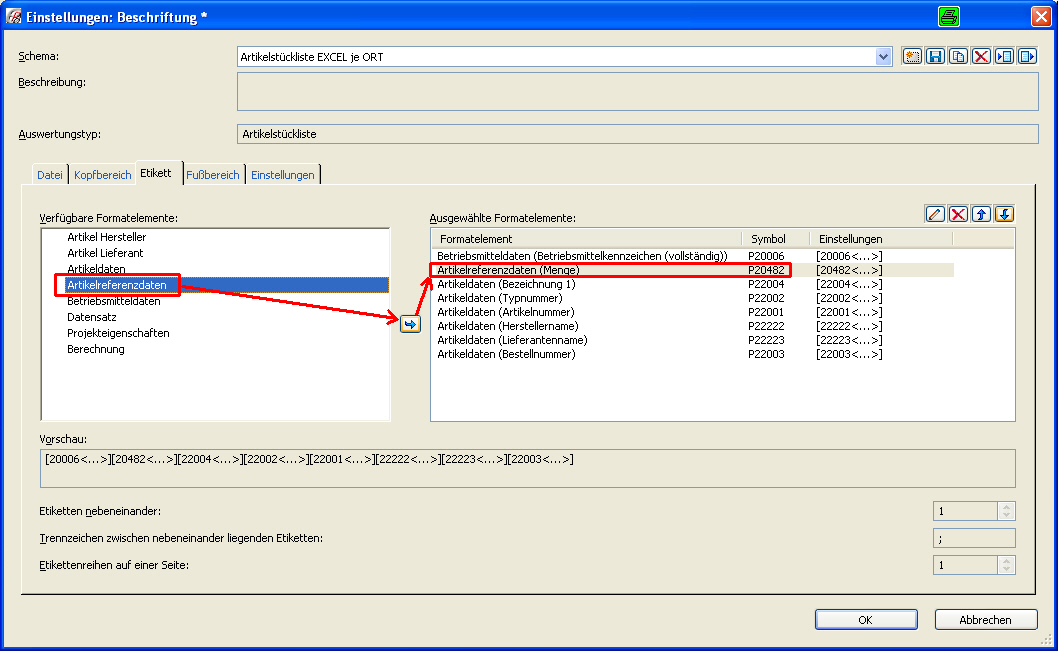

Ich denke mal Menge/Verpackung ist nicht die richtige Eigenschaft die Du nach Excel schiebst (ich denke das in der Auswertung hier eine andere Eigenschaft steht).
Ich mache später mal mein P8 an und schaue genauer nach...
nairolf
Elektroingenieur
Beiträge: 1995
Registriert: 21.01.2006
EPLAN Fluid Addon
erstellt am: 01. Okt. 2009 19:14    Editieren oder löschen Sie diesen Beitrag!  <-- editieren / zitieren -->   Antwort mit Zitat in Fett Antwort mit kursivem Zitat    Unities abgeben: 1 Unity (wenig hilfreich, aber dennoch)2 Unities3 Unities4 Unities5 Unities6 Unities7 Unities8 Unities9 Unities10 Unities Nur für pepe-perez 10 Unities + Antwort hilfreich
Du hast in Deinem Beschriftungsschema (wie Bernd schon andeutete) einfach die falsche Eigenschaft
Anbei ein Bildchen wie Dein Schema aussehen muss, damit das nach Excel kommt, was Du haben möchtest.

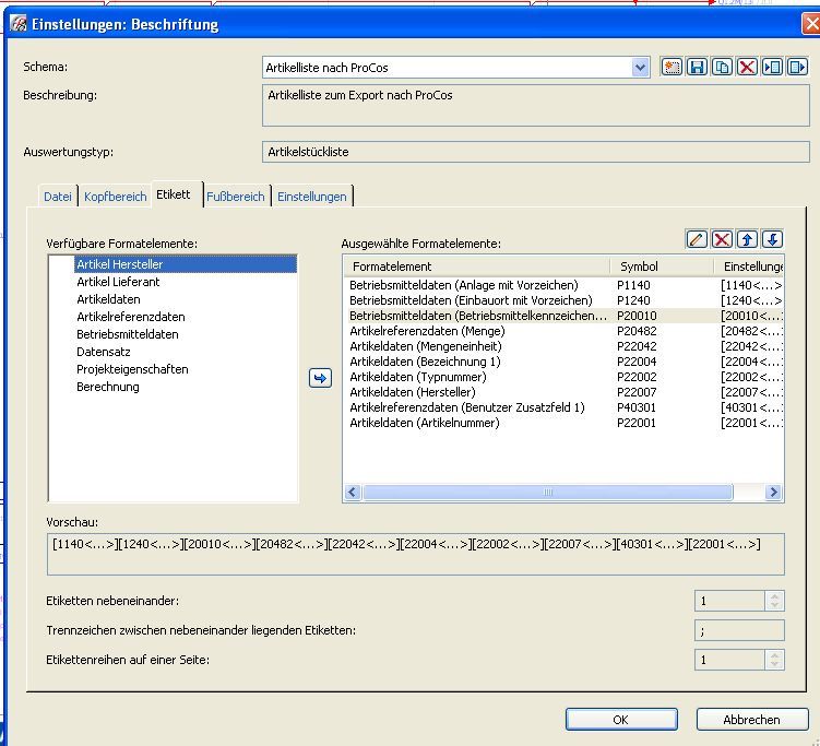

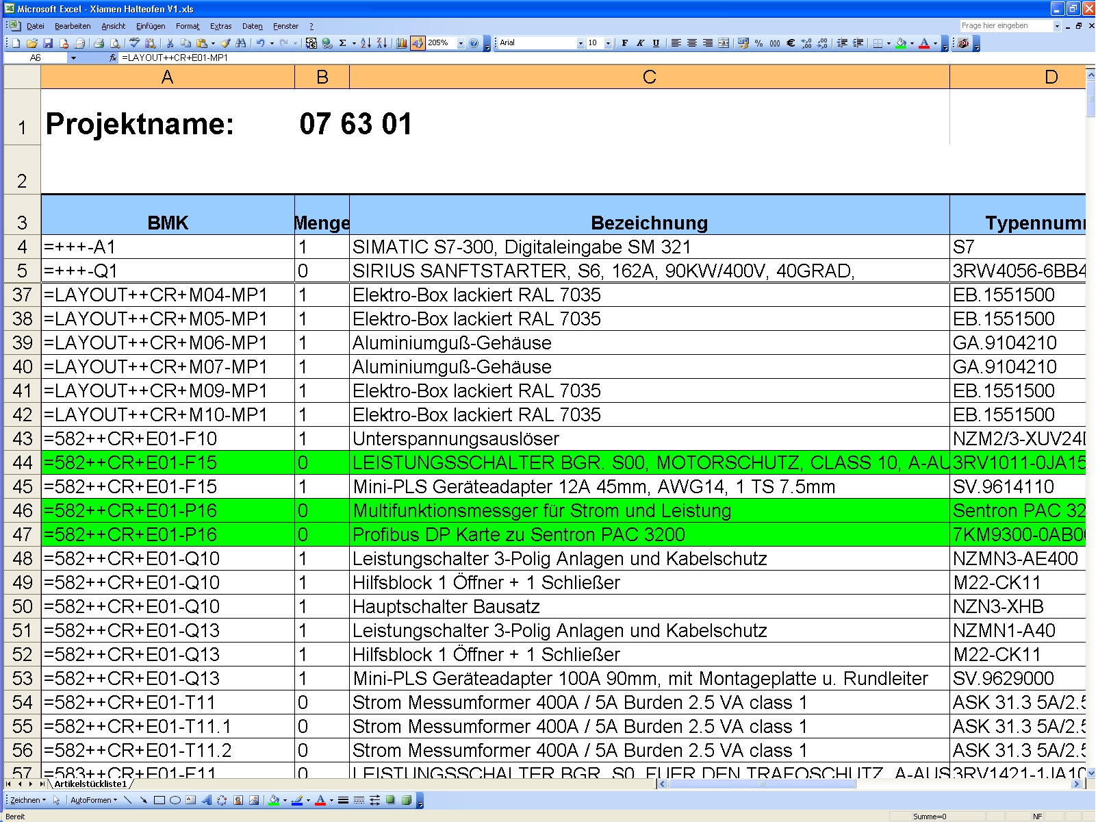

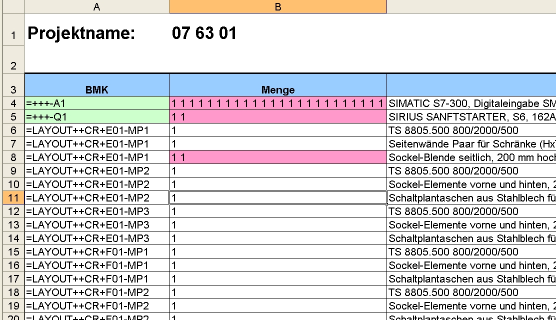

erstellt am: 02. Okt. 2009 09:07    Editieren oder löschen Sie diesen Beitrag!  <-- editieren / zitieren -->   Antwort mit Zitat in Fett Antwort mit kursivem Zitat    Unities abgeben: 1 Unity (wenig hilfreich, aber dennoch)2 Unities3 Unities4 Unities5 Unities6 Unities7 Unities8 Unities9 Unities10 Unities
Tja, das hat viel versprechend ausgesehen... und hat teilweise funktioniert.
Aber ich habe da wohl noch ein paar problemchen bekommen....
In Rosa die Lösung mit der Menge, in grün ein paar komische BMKs...
Da ich in der Zwischenzeit von der SPS Karte, Digital ein und Ausgänge abgebucht habe, und aus versehen diese von der Betriebsmittel Übersicht und nicht von der SPS Übersicht (Ihr wisst schon, diese Listen die man sich in den Fenstern Anzeigen lassen kann) genommen habe, könnte sich da eventuell dieser grüne Fehler eingeschlichen haben???
(Ich kanns mir sonst nicht erklären...)
  EditBernd Bildchen hier...

...und exportiere mal Dein Beschriftungsschema und lade es bitte hier hoch (bitte an die Umlaute denken).

LB.Artikelstueckliste.txt
Sorry, wegen den Umlauten....
Einfach txt ind xml umwandel.

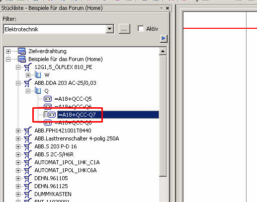

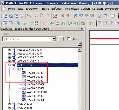

Sodele...
Im Anhang drei Bildchen. Eines aus dem Stücklisten-Navi und eines aus Excel mit Deinem Beschriftungschema erzeugt. Bei Dir sind - sehr wahrscheinlich - einige Betriebsmittel mehrfach als Hauptfunktion und gleichem BMK vorhanden. Daher kommen die Angaben in der Spalte Menge (siehe Bildchen Excel...). Am besten einfach mal einen Prüflauf drüberjagen oder im Stücklisten-Navi nachschauen (siehe Bildchen STL-Navi mehrere Hauptfunktionen...).
Die grünen Markierungen könnten nichtplatzierte Objekte sein. Aber auch das bekommt man relativ leicht im Stücklisten-Navi im Griff. Artikel anwählen, schauen welches BMK sich dahinter verbirgt und mal die kleinen Symbole beachten (siehe auch Bildchen STL-Navi nichtplatziert...).

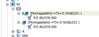

ASSE
Sehen Sie sich das Profil von ASSE an!   Senden Sie eine Private Message an ASSE  Schreiben Sie einen Gästebucheintrag für ASSE
Beiträge: 94
Registriert: 12.01.2005
EPLAN Electric P8 2023 Update 4
erstellt am: 25. Jul. 2010 14:26    Editieren oder löschen Sie diesen Beitrag!  <-- editieren / zitieren -->   Antwort mit Zitat in Fett Antwort mit kursivem Zitat    Unities abgeben: 1 Unity (wenig hilfreich, aber dennoch)2 Unities3 Unities4 Unities5 Unities6 Unities7 Unities8 Unities9 Unities10 Unities Nur für pepe-perez 10 Unities + Antwort hilfreich
ich habe prinzipiell das gleiche Problem. Für Schrankübersichten oder Mehrseitige Schrankaufbauten etc. kopiere ich manchmal Blöcke, füge Sie dann wieder ein und entferne den Haken Hauptfunktion. In den Prüfläufen bin ich fehlerfrei. Aber in der exportierten Stückliste tauchen die Artikel in den "nicht" Hauptfunktionsblöcken auch wie hier im Thread mit z.B. "1 1" wieder auf.
Betrifft soweit ich erkenne nur Montageplatten? Darum meine Frage, warum macht ePlan das hier so, mache ich was falsch? Kann ich das in der Beschriftung verhindern (Filter Hauptfunktion bringt nichts) oder gibt es generell sogar eine Funktion mit der ich Artikel aus "Nicht Hauptfunktionen" entfernen kann bzw. schnell in einem Navigator finde?
Gruß Florian
