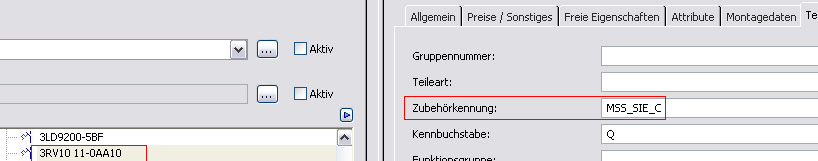

Ich möchte am Motorschutzschalter Pkzm von Möller die Hilfskontakte
"anbringen".
Unter Eigenschaften(Schaltzeichen)
habe ich in Zeile 1 die Artikelnr. MOE.072735 und in
Zeile 2 MOE.072896 für die Hilfskontakte.
Leider werden auf der Schaltplanseite die Hilfskontakte nicht
dargestellt.
Unter Eigenschaften-Geräteauswahl-Funktionsdefinition ist
nur der Motorschutz aufgeführt.
Was mache ich falsch?

Hallo kleiner Mann
wenn Du in der Datenbank den Artikel anlegst wie auf den Bildern zu sehen kannst Du mit der Geräteauswahl das Zubehör auswählen. Dann klappt das auch mit der Anzeige.
Gerhard

So wie Gerhard das geschrieben hat geht das dann automatisch.
Wenn du aber den Hilfskontakt nachträglich sichtbar machen und/oder anders anordnen möchtest, dann geht das unter:
"Eigenschaften (Schaltzeichen)" - [Anzeige] und da ganz rechts unten bei "Kontaktspiegel" ist ein Auswahlfeld mit den Möglichkeiten:
"kein", "Im Pfad" und "Am Schaltzeichen".
Zusätzlich ist da ein "more-button" [...] für die Positionsänderung.

Habs versucht, leider ohne Erfolg
Wenn ich unter Geräteauswahl meinen Motorschutzschalter
auswähle stehen die Hilfsschalter jetzt rechts im Zubehör.
STRG+ALT+unten gedrückt und es stehn zwei Schalter unten drinne
Aber nix mit Hilfskontakt.

mach einfach einen Klick auf den Hilfsschalter rechts (nix mit STRG+sonstwas), dann wird er unten mit ran geschrieben.

Was hast Du in der Artikelverwaltung beim Hilfskontakt für eine Funktionsschablone definiert?
Bitte einen Screenshot machen.

jetzt gehts
Danke Christof !!!!
Die Funktionsschablone war nicht o.k.
