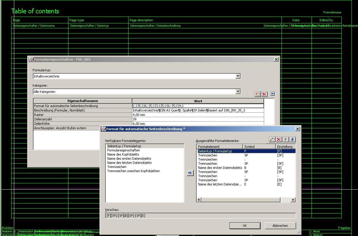

bin neu hier im Forum und habe ein Problem mit meinem Inhaltsverzeichnis bei P8.

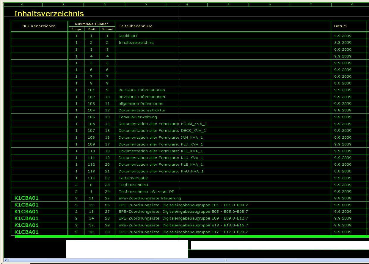

Ich kann mein Inhaltsverzeichnis automatisch aktualisieren, aber die Seiten von
über mein Inhaltsverzeichnis haben keine Seitenbenennung.
Habt ihr vielleicht einen Tipp für mich, was ich falsch mache.
Danke schon im Vorraus
Hans

Hallo Hans und willkommen hier
eine Seitenbeschreibung kann man so einstellen das sie automatisch erzeugt wird (aus verschiedenen Eigenschaften) oder einen manuellen Eintrag vor dem auswerten (idealerweise über eine Vorlage) bekommt.
Die automatische Seitenbeschreibung wird direkt in den Formulareigenschaften festgelegt (im Formularbau), die manuelle muß man selbst aktivieren (und "beschreiben") bevor man die Auswertung erzeugt.
Wie ist Deine Vorgehensweise?

Hallo Bernd
danke für die schnelle Antwort.
Hab im Inhalts-Verzeichnis-Formular unter Eigenschaften:
*Format für automatische Seitenbeschreibung* die Formatelemente -
Seitentyp/Formulartyp aktiviert.
Und schon hats funktioniert.
Danke Bernd

Hallo Leute!
ich bin warscheinlich noch nicht so weit im Formularaufbau aber...
wie gehts das eigentlich Name "Inhaltverzeichnis" zu aktivieren.
es klappt irgendwie bei mir nicht   trozt alle Versuche
was mach ich falsch?
