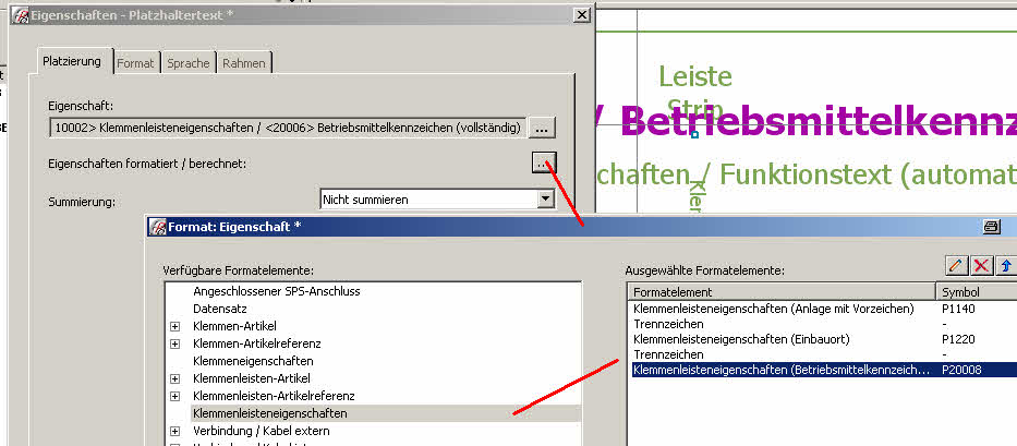

Hallo Leute.
Ich habe in meinem Projekt verschiedene Anlagennummern vergeben und zu allen Klemmenleisten, Definitionen erzeugt. Nun hätte ich gerne eine spezielle Anzeige der Klemmenleistenbezeichnung in der Auswertung.
derzeit habe ich stehen =A6+-A2-X7  . A6 ist die anlage  A2 ist ein gerätekasten. nun würde ich gerne das + nach der anlage wegbringen, sodaß es so aussieht =A6-A2-X7.
hat da wer ne idee, habe es schon mit div. einstellungen versucht.
besten dank
mfg christian

Ja da müßte man sich die Anzeige zusammen bauen (Eigenschaften formatiert/berechnet)...

danke bernd. ich habs versucht, komme aber auf keinen grünen zweig.
bei mir sieht es dann so aus
EDIT:
habe es hinbekommen . besten dank

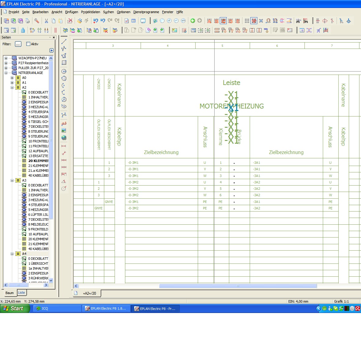

hallo. ich wollte gerade meine klemmenplanauswertung erstellen, dabei stelle ich ein problem in der anzeige fest, liegt aber scheinbar nicht am formular, wenn ich andere nehme habe ich auch die gleiche anzeige.
ich möchte bei der leistenbezeichnung nur EINEN eintrag haben,. aber es kommen viel mehr ? hat da wer ne idee ?
