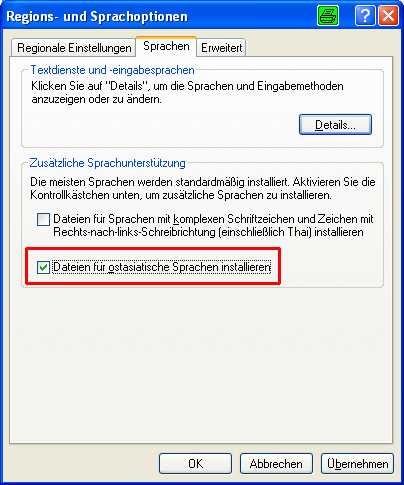

Guten Morgen Leute.
Habe mal wieder ein Problem.
Wie bekommt man Chinesiche Schriftzeichen in Eplan rein?
Es gibt ja im Fremdwörterbuch ja schon eine Übersetztung ins Chinesische.
Bekomme aber nur die Quadratische Zeichen angezeigt.
Wenn ich eine Word-Liste in Chinesich habe bekomme ich aber alles angezeigt (nicht aus Eplan)
Kann mir jemand einen Tip oder Link geben wo ich eine Problemlösung meines
Falles finde?
Vielen Dank schon mal im Vorraus
Gruss Joachim

Hallo !
Windows (XP) benutzt standardmäßig Tahoma als Font für die Oberfläche
(dahzer auch der EPLAN Standardfont Tahoma  )
Wenn Du schon im Wörterbuch nur Quadrate sehen kannst, ist aller Wahrscheinlichkeit nach die Erweiterung für ostasiatische Sprachen nicht installiert (daher ist Tahoma nicht von Haus aus ein BigFont).
Du kannst die Sprachwerweiterung über die Systemsteuerung nachinstallieren (Regions- & Sprachoptionen) und den richtigen Haken setzen (siehe Bild).
Alternativ kann man auch Windows umstellen, daß z.B. Arial Unicode als DialogFont benutzt wird.

Vielen Dank für deine schnelle Antwort.
Hat mir sehr geholfen.
DANKE
