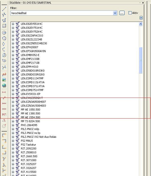

Mein Problem ist,
dass die Kabel (Meinhart)im Stücklistennavigator nicht angzeigt werden!
Was muss ich tun?
Lg Peter

Hallo Peter,
die Anzeige im Stücklisten-Navi wird auch über folgende Einstellung geregelt Optionen - Einstellungen - Projekt - Auswertungen - Artikel und hier dann bspw. Kabelartikel aktivieren. Dann werden auch Deine Kabel angezeigt...
