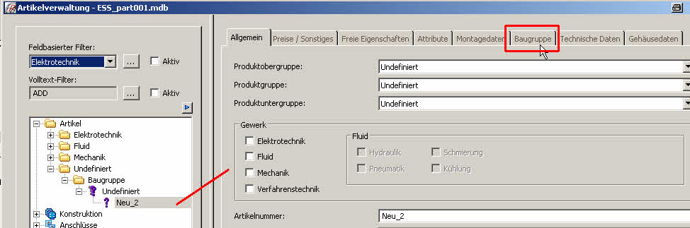

Guten Morgen zusammen,
ich versuche hier gerade ein Baugruppe anzulegen. Die Beschreibung in der Hilfe bringt mich aber nicht wirklich weiter. "Dienstprogramme -> Artikel -> Verwaltung..." Dann auf "Neu -> Baugruppe" und dann? Ich kann kein Register mit "Baugruppe" entdecken in der ich die Artikel eintragen kann! :-( Sinn und zweck der Übung ist es in der Schaltscharnklegende alle Artikel zu können die z.B. zu einem FU gehören.
Im Voraus vielen Dank
Gruß Stefan

Bei mir gibt es diese Regkarte...

Guten Morgen Bernd,
musst / darst Du auch arbeiten?
Danke für die rasche Antwort am frühen Sa Morgen :-)
Ich hat in der Baumkonfiguartion nen Filter drin der wohl die Baugruppen verschluckt hat. Dort habe ich nun die Artikel eingetragen. Wie ist denn nun der weitere Weg damit ich in der Schaltschranklegende alle Artikelnummer angezeigt bekomme. Ist dies überhaupt möglich?

hat sich das Problem gelöst? Denn ich habe noch folgende Info dazu bekommen
Robin
"Es gibt Einstellungen für das Eintragen von Artikeln an den Betriebsmitteln und in den Auswertungen. Ob hiermit das Ergebnis erzielt werden kann, sollte am direkt mit dem Support abgesprochen werden."
