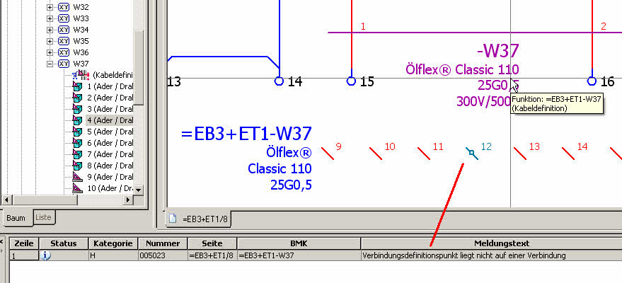

2. Ich füge ein Kabel ein z.B. 25x1mm², und verwende davon 15 Adern + PE.
Gibt es eine Möglichkeit die nicht verwendeten Adern anzeigen zu lassen, oder auf einer Seite "Reserve Adern" anzuzeigen?

2. Kanns´t du über einen Filter realisieren Platzierung =
Siehst Du aber doch auch an den "Geodreieicken" welche keinen Quader haben...

zu 2) Dann bitte einen Kabelplan erstellen. Dort sind alle Reserveadern aufgeführt.

2) Also geht das nur über Listenausgabe, und nicht in den Schaltplanseiten...hatte ich schon fast vermutet.

zu 2) Geht auch auf Schaltplanseiten aber was unterscheidet es von einer Ausgabe (abgesehen davon erzeugt das eventuelle Prüfmeldungen und ist eben manuell)? Man könnte aber auch eine Kabelübersicht bauen die dick und fett die Reserveadern eines Kabels hervorhebt...

Dann mache ich das mit Listenausgabe, und der Elektriker muss sich eben daran gewöhnen.
