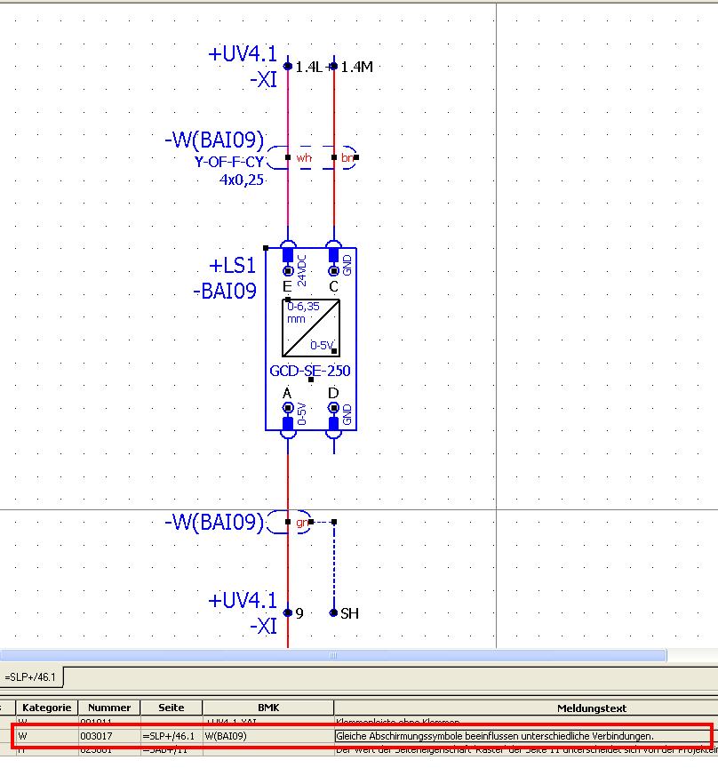

kann mir jemand erklären was es mit dieser Fehlermeldung auf sich hat?
Ich hätte hier eine verteilte Darstellung von einem Kabel/Schirm versucht, bekomme aber immer diese Fehlermeldung.
Mach ich da was falsch, oder funktioniert das so nicht wie ich das möchte??
PS: mir ist natürlich klar, dass ich diese Meldung einfach ausschalten kann
Aber ist das die Lösung ...?

Ich habe mal ein bißchen herum gespielt. Ich bin der Meinung so wie Du das gezeichnet hast funktioniert das wohl nicht. Ich würde das Beispiel mal an den Support schicken damit sie es mal prüfen ob das so mit P8 vorgesehen ist. Mal sehen was sie sagen.
Anbei ein Seitenmakro (2 Seiten) mit einer anderen (meiner) Lösung. D.h., ich würde es so umsetzen wie im Makro zu sehen und nicht das Kabel über die Abschirmung definieren sondern wirklich eine Kabeldefinition nehmen (Linie auf unsichtbar), die Abschirmungen darum und anschließen etc. Kannst es Dir ja mal anschauen ob das auch eine Lösung für Dich wäre...

Hallo Bernd!
Der Support hat sich jetzt gemeldet.
Sie meinen:
"Weil Sie eine verteilte Darstellung haben, ist dies nicht Möglich. Um die Meldung trotzdem zu unterdrücken, können Sie auf der 2ten Seite die Darstellungsart von der Abschirmung auf Grafik setzen.
Aktualisieren Sie die Verbindungen, und starten Sie anschließend einen neuen Prüflauf."
Ich habs ausprobiert und siehe da, es funktioniert. Jedoch wird natürlich kein Querverweis (weil GRAFIK) mehr erzeugt
Man kann damit leben, oder man nimmt sich deinen Vorschlag zu Herzen

Grafik macht mich jetzt auch nicht glücklich. Da würde ich meine Lösung vorziehen auch wenn sie etwas aufwendiger ist (man könnte sich das ja als Makro ablegen und dann nur entsprechend abändern/ergänzen etc.)...

Tja, wenn ich das richtig sehe, kann ein Schirmsymbol keine verteilte Darstellung, was aber mit der Kabeldefinitionslinie alledings sauber klappt. Der grundsätzliche Unterschied an den beiden Darstellungen ist ja, dass ein Schirm auch noch einen Namen hat - zusätzlich zum BMK. P8 kann offensichtlich gleiche Shirmnamen im gleichen Kabel nicht als verteilte Darstellung behandeln. Wenn das kein Bug ist...
Ist das Problem dem Support überhaupt bekannt?
