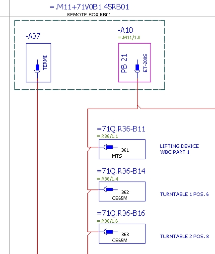

Hallo ,
ich würde gerne Projektweit ein Anzeigefeld an Gerätekästen vorbelegen.
Mit dem Wort "ADDR.:" zum Beispiel.
Über Blockeigenschaft "Kommentar" bin ich nicht zum Ziel gekommen.
In einer Übersicht wird ein Gerätekasten einpolig mit Adresse und Typ abgebildet.
Diese Daten stehen an der allpoligen Darstellung im Zusatzfeld Benutzer 31& 32.
Ergänzend fehlt mir das Wort "ADDR.:", damit es nicht jedesmal eingegeben werden muss.
Lösungsansaätze ?
Gruss Wolfgang

Also wenn es wirklich nur Gerätekästen sind, dann würd ich das einmal im Navigator probieren.
Einen Filter erstellen z.B. filtern nach Funktionsdefinition "Gerätekasten".
Evtl. noch zusätzlich (im selben Filter) nach Hauptfunktion.
Dann alle markieren und auf einmal das besagte Zusatzfeld volltexten.

Schreit nach Dienstprog > Extern Bearbeiten!
Vorher noch im Navi die Kollegen Gerätekästen filtern(Wie bbe-bac schon sagte  ) und markieren und dann extern bearbeiten....
So kann man auch mehrere Eigenschaften übersichtlich bearbeiten
