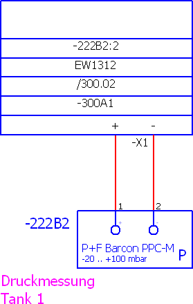

Hallo liebe EPLAN Gemeinde,

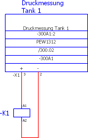

gestern hatte ich meinen SPS Kurs in Stuttgart, heute bin ich nun voller Elan an die Erstellung meiner ersten Karte gegangen. Bisher habe ich nur vorhandene Karten unseren Bedingungen angepasst, aber jetzt muss ich doch nach vielen Versuchen das weiße Fänchen schwenken.

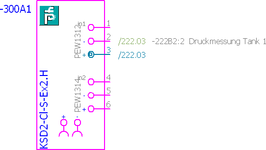

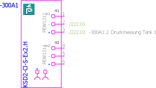

Mein Problem ist, dass ich in der Übersicht die Symbolische Adresse und den Funktionstext nicht angezeigt bekomme, der Grund ist das ich die Anschlüsse 2 und 5 als "SPS Anschluss allgemein" parametriert habe. Das habe ich aus dem Grund gemacht, dass es bei der automatischen Adressierung nicht zu verschiedenen Adressen an einem Kanal kommt. Wenn ich den Anschlusstyp auf "SPS Anschluss AE" stelle, bekommt der Anschluss 2 und 4 eine andere Adresse als die dazugehörigen Anschlüsse 3 und 5. Die Anschlüsse 1,2,3 haben das Stecker BMK -X1 und die Kanalbezeichnung in1, die Anschlüsse 4,5,6 das Stecker BMK -X2 und die Bezeichnung in2. In der Funktionsschablone sind die Stecker entsprechend der oben beschrieben Eigenschaften konfiguriert. Mein Ziel ist es, dass in der Übersicht an Anschluss 2 der Querverweis, die korrekte Symbolische Adresse (hier -K1:A1 und -K1:A2) angezeigt werden, aber das beim automatischen Adressieren der Eingang 2 und 3 sowie 5 und 6 die gleiche Adresse erhalten. Ein Versuch, mit aktivierter Eigenschaft "Nummerierung mit SPS-Daten verhindern" und die Umstellung des Anschlusstyps der Anschlüsse 2 und 5 auf SPS Anschluss AE halfen nicht, bei der automatischen Adressierung die Anschlüsse zu übergehen.
Puh, so, hoffentlich habe ich mich klar genug ausgedrückt und vielleicht hat der ein oder andere einen Tipp für mich.

Ps: Ich weiss, dass eine Schützspule in der Praxis an einem Analogeingang nicht viel nutzt
Tja, das kann aber genau die Ursache sein, warum die symbolische Adresse nicht ermittelt wird. Eingänge suchen grundsätzlich nach Sensoren, Ausgänge nach Aktoren. Ein Aktor an einem Eingang wird nicht als Sensor angesehen - am besten in der Symbollogik nachschauen und ggf. anderes Symbol/Funktion zum Testen einsetzen.
Auch das ist ein Fehler, wenn diese Anschlüsse den Eingang repräsentieren, denn nur "SPS-Anschluss AE" wird als analoger Eingang erkannt.
Was mich an dieser Stelle noch interessiert:
1. was für Funktionsdefinition haben die Anschlüsse mit "+" und "-"?
2. was haben die Anschlüsse 1 und 4 für Funktionen?
3. warum stellst Du ein Transmitterspeisegerät überhaupt als SPS-Bauteil dar?
[EDIT]Nach dem ich endlich das Datenblatt von P&F durchgelesen habe, hat sich die 3. Frage erledigt: das Teil ist ein Busteilnehmer. Somit ergeben sich folgende Funktionsdefinitionen:
- Anschluss 2 und 5: "SPS-Anschluss, AE"
- Anschluss 3 und 6: "SPS-Anschluss, SPS-AV (+)", Anschlussbeschreibung: "+"
- Anschluss 1 und 4: "SPS-Anschluss, SPS-AV (-)", Anschlussbeschreibung: "-"
- Kanalnummer In1 für die Anschlüsse 1,2 und 3
- Kanalnummer In2 für die Anschlüsse 4,5 und 6
Das Stecker-BMK solltest Du weglassen, denn das Gerät hat keins, somit sorgt es nur für Verwirrung.

So passt das ganze schon besser, aber wenn ich einen Sensor an den das Symbol anhänge, wird ein Anschluss des Sensors erkannt, aber nicht der Zweite. Insofern bin ich genauso so weit wie vorher, nur dass es jetzt richtig ist  Wie kann am Anschluss 3 bzw. 6 ebenfalls die symbolische Adresse und der Funktionstext angezeigt werden?

der Pfadfunktionstext wird nur dann automatisch übernommen, wenn sein Einfügepunkt und der SPS-Anschluss (hier AE) in der selben Rasterpfad sind.
Symbolische Adresse wird für Versorgungsanschlüsse nicht ermittelt, weil sie diese Information aus Sicht der SPS auch nicht benötigen.
Sollten die Informationen dort dennoch erscheinen, sehe ich eine Möglichkeit über die Verwendung von Blockeigenschaften. Hierfür lese bitte in der Hilfe nach, wie sie funktionieren und wofür sie gut sind, eine detailierte Beschreibung an dieser Stelle würde den Rahmen sprengen.
