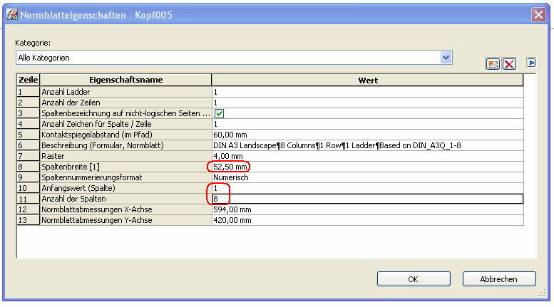

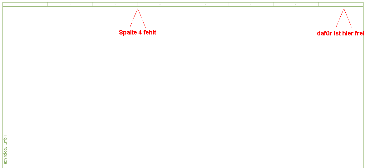

Hilfe! Ich habe ein Problem mit dem Erstellen eines neuen Normblattes. Ich brauche ein Normblatt mit acht Spalten. Dazu habe ich mein Normblatt mit 10 Spalten kopiert und wollte es auf 8 Spalten abändern. Bei einer Blattbreite von 420 mm ergibt dies pro Spalte 52,5 mm. Dies habe ich dann auch so in den Normblatteigenschaften eingegeben (s. Bild). Verwende ich dieses Normblatt, fehlt mir aber grundsätzlich die 4. Spalte, dafür ist die letzte Spalte leer (s. Bild). Dabei spielt es keine Rolle, es fehlt immer eine Spalte, und die letzte ist leer. Wobei der Spaltenabstand schon richtig berechnet wird. Weiß jemand, woran das liegt, hab ich eine Einstellung übersehen? Ich hoffe, mir kann jemand helfen. Vielen Dank!
Gruß, Bernhard

entschuldige, da war das falsche Format angegeben, die Blattbreite muss 420 mm sein (A3). Dann ergibt es eine Spaltenbreite von 52,5 mm. Ich habe dies korrigiert. (Habe mich nur gewundert, warum das Blatt auf der Seite auf einmal so klein war). An meinem Phänomen der Spaltennummerierung ändert dies allerdings gar nichts. Die 4. Spalte wird trotzdem übersprungen
Gruß, Bernhard

wenn ich das am Bild mit den Seiteneigenschaften richtig gesehen habe, hast Du nur die Breite der ersten Spalte vergrößert. Füge doch die weiteren Spaltenbreiten (mindestens 2 bis 8) im Eigenschafstfeld auch noch hinzu und stelle sie entsprechend ein. Dann müsste es auch mit der Grafik klappen.

Genau, wie ich vermutet habe. Korrigiere bitte die Spaltenbreiten auch für die Spalten 2 bis 8, dann wird's klappen.

Entschuldige, Ferenc, aber ich weiß nicht, was du meinst. Wo soll ich die Spalten 2-8 korrigieren? Ich kann doch nur Start und Anzahl der Spalten eingeben. Hilf mir bitte auf die Sprünge.
Gruß, Bernhard

Im Dialog Normblatteingenschaften sind die grundlegende Eigenschaften untergebracht. U.a. auch die Spaltenbreiten. Auf dem Bild, das Du hochgeladen hast, ist die Breite der ersten Spalte bereits eingefügt (Spaltenbreite [1]). Es gibt dort jedoch für jede einzelne Spalte jeweils eine eigene Eigenschaft: Spaltenbreite [2], Spaltenbreite [3], usw...
Die nicht dargestellte Eigenschaften können über die kleine Schaltfläche "Neu" (rechts oben, neben dem roten "X") aus einer Liste ausgewählt und hinzugefügt werden.

Danke Ferenc, hat nu geklappt, hatte ich übersehen, dass man das für jede Spalte eingeben muss. Ich dachte, dies würde über die Anzahl Spalten und die Breite berechnet. Jedenfalls vielen Dank.
Gruß, Bernhard
