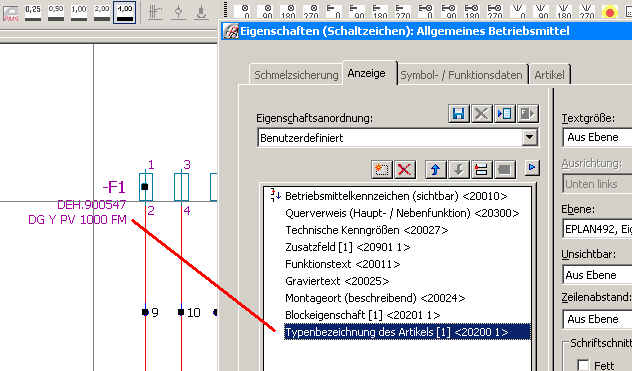

Mich würde interessiern ob es möglich ist die typnummer ID22002 an einem Symbol anzuzeigen. In der Eigenschaftsanordnung finde ich die typnummer nicht.

Was meinst Du genau mit "Typnummer ID22002"? Ich kann Dir gerade nicht folgen...

in der Artikelverwaltung gibt es eine typnummer, diese würde ich gerne am symbol stehen haben

Sollte es aber geben, heißt bei mir klappt das. Schau Dir mal das Bildchen an...

danke bernd hat jetzt geklappt, keine ahnung wieso vorher nicht
