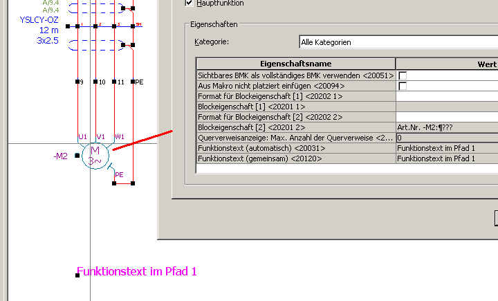

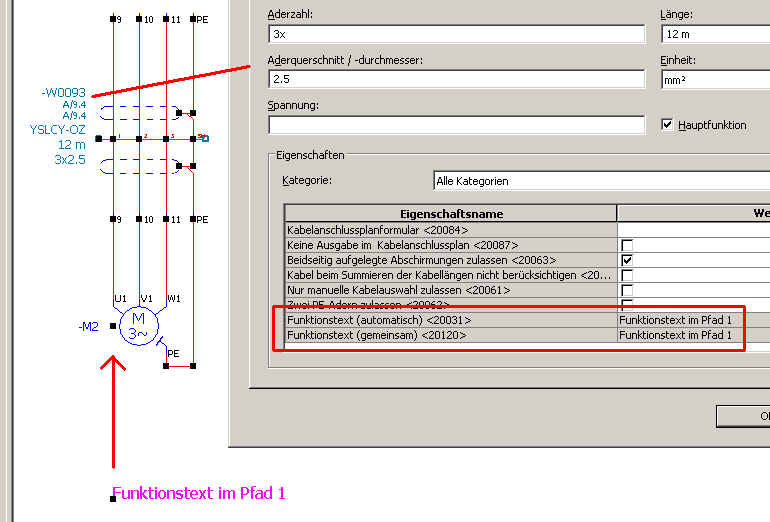

Wäre es nicht praktisch, wenn sich ein Pfadfunktionstext nicht nur einen "Punkt-Pfad" sondern auch über einen sagen wir mal "6-Punkte-Pfad" ziehen würde?
Ich meine ein Verbrauchereinfügepunkt (z.B.: Motor) und der dazugehörige Kabeleinfügepunkt liegen ja in den meisten Fällen nicht übereinander. Das heißt man muss einen von beiden seinen Funktionstext manuell hinzufügen.
Ist das halbigs verständlich formuliert?
Gibt es da vielleicht eh schon eine Lösung?

Mußt Du eigentlich nicht zweimal oder manuell nachtragen. Es reicht wenn der Pfadfunktionstext im Pfad des Motors steht, damit wird er auch an das Kabel übertragen...

Ups!!
Funktioniert ja
Danke für die Info

Jo... entgegen aller Logik...
Aber ich denke das hier einfach das Kabel über die Ader im Pfad guckt und da sich dann den Pfadfunktionstext holt...
