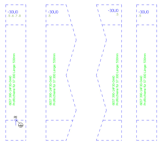

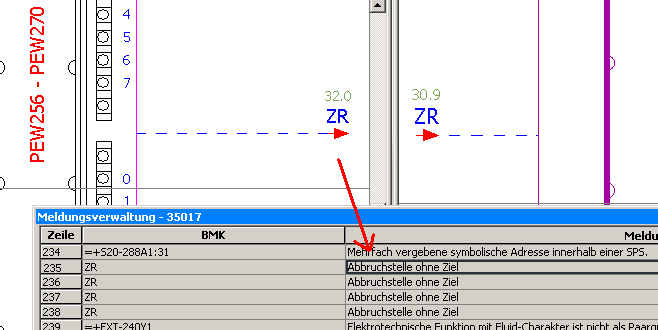

mal eine Frage in die Runde. Ich habe hier einen Kunden dessen Prüflauf ich verwende und mein Projekt anschließend auch nach diesem "Prüflaufmeldungsfrei" sein muß.
Nun verweise ich bei grafischen SPS-Aufbauübersichten auf eine eventuelle nächste Seite, wenn der Platz nicht ausreicht, per Abbruchstelle. Leider bringt mir der Prüflauf dann natürlich eine Meldung (011003 Abbruchstelle ohne Ziel).
Hat jemand eine zündende Idee wie man, möglichst automatisch damit ich keinen Querverweis per Hand "dran malen" muß, darauf hinweisen kann das auf einer Folgeseite der grafische SPS-Aufbau weiter geht? Einfache Texteinträge (also per Hand) wollte ich einfach vermeiden.

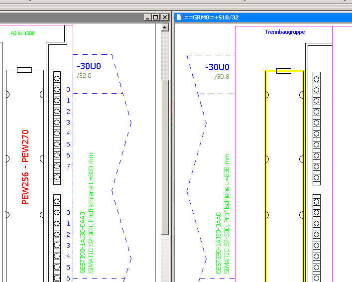

In der Zwischenzeit habe ich mal etwas gebastelt. Gefällt mir viel besser als die Lösung mit den Abbruchstellen...
Die Profilschiene als Gerätekasten mit einem Ende und einem Anfang, querverweisfähig und wenn der Artikel mit in der AV angelegt ist noch ein paar zusätzliche Infos sichtbar im Gerätekasten.
Anbei das Fenstermakro (mit Variante A, B, C und D) falls jemand es vielleicht ebenfalls braucht...

ProfilschieneS7300.zip
Hallo Bernd,
und
ich habe Dein Makro noch etwas erweitert.
Gerhard
