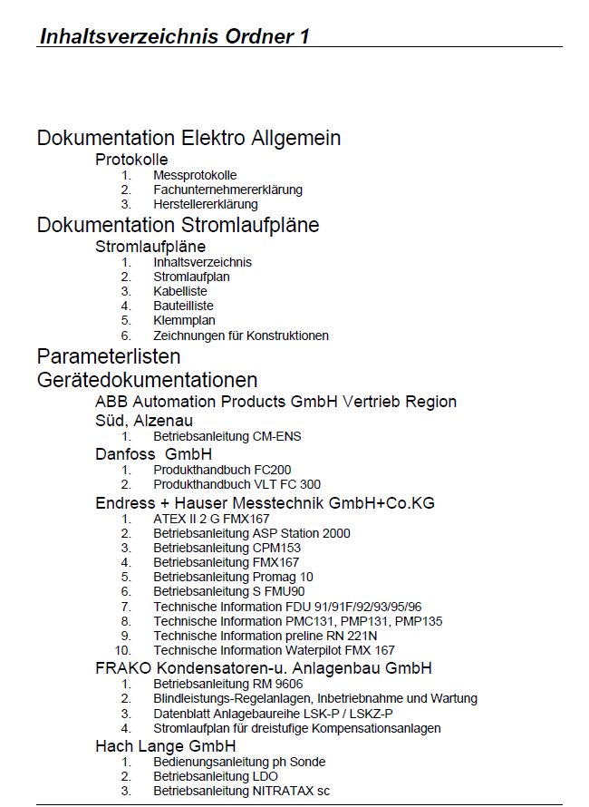

wir setzen ePlan P8 und PPE jetzt schon ein dreiviertel Jahr ein. Wahnsinn was man alles damit machen kann.
Nur komm ich jetzt an eine Stelle wo es nicht weiter geht. Wie bekomme ich eine komplette Anlagendokumentation heraus.
Also z.B.
- mit beschrifteten Einlegern zwischen Gruppen (Stromlaufpläne, Kabellisten, Bauteillisten etc.)
- Gerätedokumentationen (Fremddokumente?) Betriebsanleitungen, technische Infos etc
und das alles auf einen Klick?

beschriftete Einleger (Trennpappen) habe ich jetzt hinbekommen.
Die Dokumentation soll so wie im Bild aussehen bzw. so ausgegeben werden können. Die Funktion der Begleitdokumente ist ja mehr als dürftig.

Tja Jürgen, da sich keiner mehr dazu äußert würde ich es mal mit einem Inhaltsverzeichnis (Teilausgabe eventuell) versuchen. Das setzt aber voraus das das Projekt so strukturiert ist das diese Dokumente bspw. als Fremddokumentseiten existieren etc. Läßt sich etwas schlecht nachstellen bzw. ausprobieren da man nicht Deine genaue Struktur des Projektes kennt bzw. es mühsam ist sich selbst mal eben auf die Schnelle etwas "hinzubasteln"...
Ansonsten mal den Support fragen. Vielleicht haben sie andere Ideen...

Na wie sollte denn sonst eine komplette Dokumentation sonst aussehen. Es geht ja nicht nur um das Inhaltsverzeichnis, sondert in der Hauptsache um die Doku zu den verbauten Teilen. So wie jetzt über Häckchen setzen in Fremddokumenten (was ja nicht mal erkennt ob Dokumente doppelt vorkommen), ist das "Schrott". Wozu kann ich im Artikelstamm meine Dokumente hinterlegen, wenn Sie dann im Programm so Stiefmütterlich behandelt werden. Wie gesagt, der Support ist unter vorgehaltener Hand der gleichen Meinung und ist am verbessern. Wäre nur schön wenn das nicht mehr so lange dauert.

Na ich denke das könnte man über eine Artikelliste mit entsprechenden Filter (der nur schaut ob es ein bspw. PDF am Artikel gibt) sehr wahrscheinlich erschlagen. Habe ich jetzt nicht probiert könnte aber im Machbaren liegen
Das Thema Inhaltsverzeichnis kann eigentlich nicht wirklich funktionieren wenn die Fremddokumente irgendwo im Plan vertreut oder einfach nur am Artikel hängen. Na welchen Kriterien soll Eplan jetzt eine Art Inhaltsverzeichnis erstellen wenn nicht einmal im Projekt eine Struktur erkennbar ist? Stelle ich mir ziemlich kompliziert vor das umzusetzen.

eplan schaut nach ob bei den verbauten artikeln ein dokument hinterlegt ist, baut danach eine struktur auf, filtert doppelte dokumente, sortiert die struktur nach hersteller und bildet das in einer pfadstruktur ab. fertig! muß nur noch einer programmieren.
PS: bei ecscad haben wir das selber programmiert.

Ich denke in diesem, eher beiläufigen Sätzchen, liegt der Hase im Pfeffer begraben. Nach welchem Schema soll eine Struktur ermittelt werden?
So wie es viele Eplan-Anwender gibt so viele Möglichkeiten gibt es bspw. Dokumente anders zu benennen, anders zu strukturieren, an gleichen Baureihen nicht das spezielle zu hinterlegen sondern nur allgemeine Baureihendokumente, was passiert mit Verweisen auf Dokumente in gesetzten Hyperlinks etc... Daher denke ich das ist eventuell auf einem speziellen Anwendungsfall noch machbar (wie bei Euch - selbst programmiert sicher nach bestimmten Kriterien) aber auf die Masse schwer umzusetzen da sich nicht wirklich jeder an gewisse Programmvorgaben hält oder halten kann...
