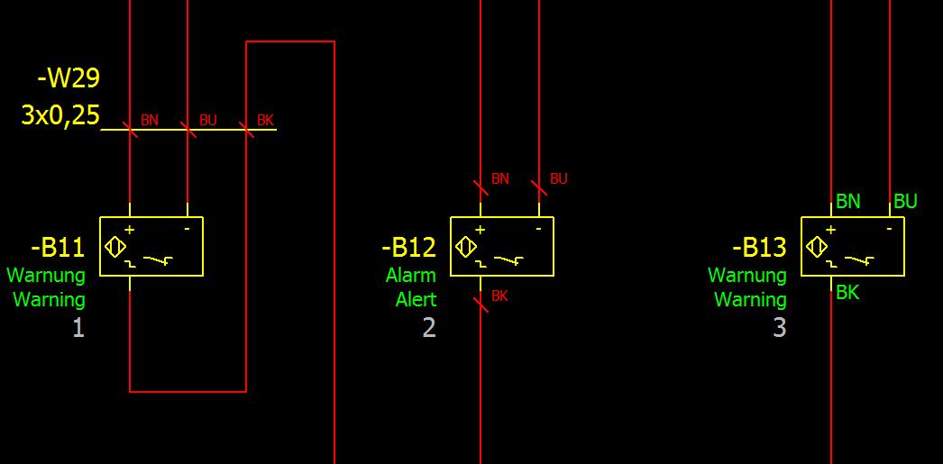

Guten Tag verehrte Damen, geehrte Herren
Wir verbauen verschiedenste Sensoren inklusive Kabel 3x0,25² dran.
Würdet Ihr in diesem Fall dem Kabel ein eigenes BMK geben, oder keine Kabeldefinition, weil ja eigentlich zum Sensor dazu gehörig? oder wie, oder wo, oder was....
sehet Bild

wir handhaben das so wie unter "1! dargestellt; jedes kabel bekommt eine nummer.
so ist sichergestellt das das kabel in den auswertungen auftaucht und auch von der montagefirma angeschlossen wird.
gruß
ger nim
erstellt am: 27. Aug. 2009 15:28    Editieren oder löschen Sie diesen Beitrag!  <-- editieren / zitieren -->   Antwort mit Zitat in Fett Antwort mit kursivem Zitat
Ja sicher braucht das Kabel ein eigenes BMK und ohne habe ich sowas noch nie gesehen.

& wie heißt dann euer Kabel_BMK ? "-WB11" ? und wie sagt ihr eurem CAE-Program, dass das Kabel am Sensor angegossen ist? (Sensor = Hauptfunktion?!, Kabel = ? )
Muss ja irgendwie darstellen/dokumentieren, dass beides (Sensor & Kabel) einunddasselbe BM ist.
oder nicht?

bei uns wird Variante 2 verwendet.
Ansonsten hast du auch eine Kabelartikelnummer, die es ja gar nicht gibt.
