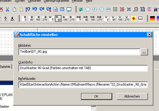

Gibt es eine Möglichkeit Symbolleiten zu erstellen die auf ein Makro zugreifen? Wenn ja wie bring ich das zustande?
Danke schon im Voraus für Euer Feedback.
Gruss Roland

Ja das ist möglich.
Schaue Dir mal in der Hilfe unter dem Thema EPLAN-Übersichten: EPLAN-Aktionen die Aktion: XGedStartInteractionAction genauer an...

Jetzt muss ich nochmals nachhaken.
Die Befehlszeile „XGedStartInteractionAction /Name:XMIaInsertMacro /filename:"?" /variant:0“
Bezieht sich auf den Ordner Makros/Firmenkennung/ und hier wäre jetzt Makro „Test.ema“.
Soweit so gut.
Wie füge ich jetzt noch den Pfad ein wenn ich im Ordner Firmenkennung noch Ordner habe?
Wie muss die Befehlszeile aussehen wenn das Makro im folgenden Pfad ist?
Makros/Firmenkennung/Siemens/Rittal/AE/ SK3322.107.ema

Probiere es einfach mal aus. Ich denke wenn der Pfad inkl. Makro in Hochkomma gesetzt ist sollte das klappen...

Danke das funktioniert so :-)
Hier nochmalsfür alle(denn ich habs am Anfang nicht verstanden)
Die Befehlszeile „XGedStartInteractionAction /Name:XMIaInsertMacro /filename:"Siemens\Rittal\AE\SK3322107.ema" /variant:0“
