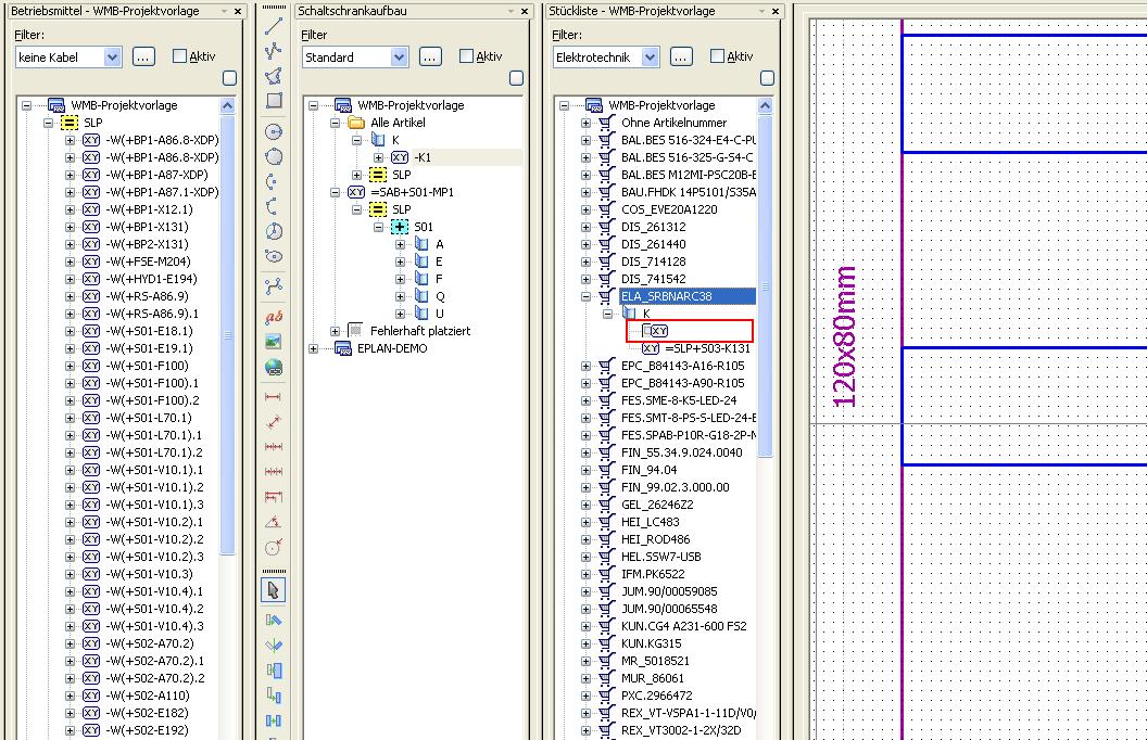

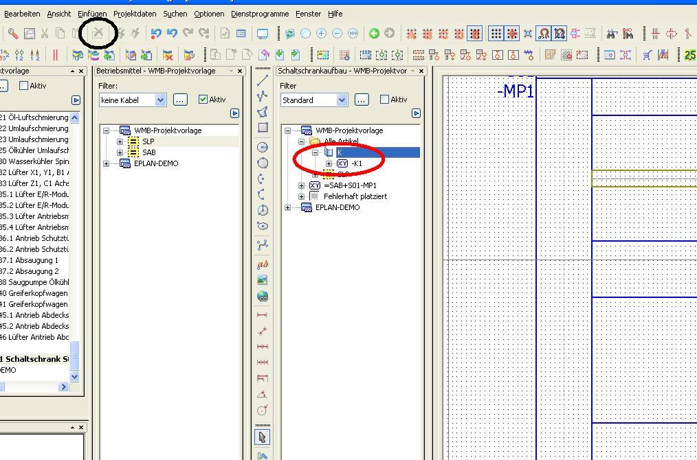

Hallo zusammen!
Hab folgendes Problem:
Wie man sieht habe ich im Schaltschrankaufbau-Navigator ein BMK namens "-K1".
Im Betriebsmittel-Navigator habe ich das nicht, habe es auf nirgendwo im Schaltplan abgesetzt, kann es aber auf eine Montageplatte setzten.
Ich möchte eigentlich nur diesen -K1 löschen, geht aber auch nicht (schwarzer Kreis).
Hab schon probiert es auf die Montageplatte zu setzten und dann zu löschen, geht aber auch nicht. Bleibt nach wie vor im Schaltschrankaufbau-Navigator.
Hat da wer eine Idee hierfür?
lg, Bertl

Also im BM-Navi hast Du einen Filter aktiv.
Wenn Du diesen deaktivierst, findest Du dann -K1 immer noch nicht im BM-Navi ?
Zum Löschen des Elementes darf es NIRGENDWO mehr platziert sein, und aus dem Schaltschranknavi kann man m.W. ohnehin nicht löschen.
Wenn das Bauteil im Schaltschrank-Navi angezeigt wird, ist es auch im BM Navi, nur musst Du das dort erst mal finden

Danke für die schnelle Antwort!
Der Filter der aktiv ist, filter nur Kabel weg. Sonst nichts.
Stört in diesem Fall nicht.
Das BM ist auch NIRGENDWO platziert. Und, es ist definitiv NICHT im BM Navi vorhanden.
Hab auch in allen anderen Navis nachgesehen und da ist es auch nicht vorhanden. Eben nur im SS-Navi.
Lediglich im Stücklisten-Navi finde ich den Artikel der bei diesem BM hinterlegt ist. Allerdings ist steht da nichts dabei.  (siehe Bild)
Gibts da nicht irgend was, wie "reorganiesiern"? Das hab ich nämlich auch schon probiert!
lg, Bertl

erstellt am: 27. Aug. 2009 10:16    Editieren oder löschen Sie diesen Beitrag!  <-- editieren / zitieren -->   Antwort mit Zitat in Fett Antwort mit kursivem Zitat    Unities abgeben: 1 Unity (wenig hilfreich, aber dennoch)2 Unities3 Unities4 Unities5 Unities6 Unities7 Unities8 Unities9 Unities10 Unities
Leider hat das nicht geholfen.
Ist ja eben nur im SS-Navi zu sehen.
Kommt also nicht einmal in der tabellarischen Bearbeitung vor!
(Weder allpolig noch einpolig, noch irgendwas...)
Noch wer eine Idee??

Hallo Bertl,
habe dazu folgende Info bekommen - ich hoffe, das hilft weiter.
Robin
"Das sieht nach etwas nicht platziertem aus, das noch in der Datenbank ist. Das Projekt zu komprimieren bzw. export und import in ein neues Projekt kann ausreichen sein. Ansonsten bitte unseren Support kontaktieren."
