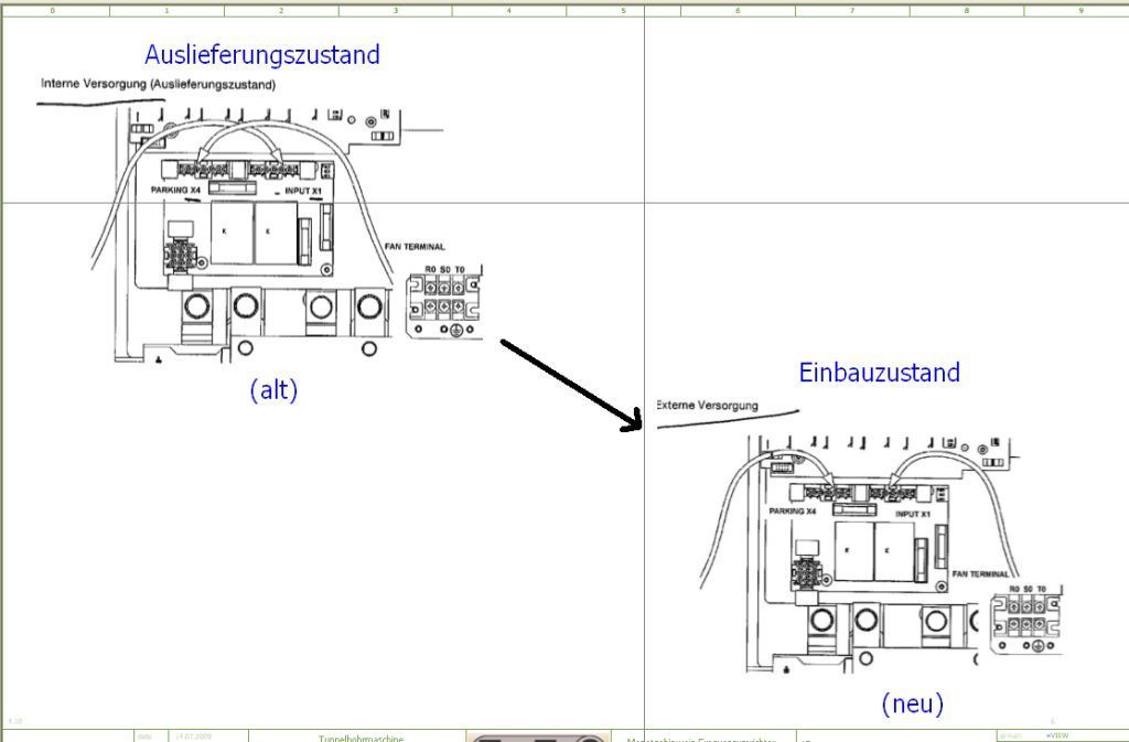

Hallo Jupp25,
ich löse das Problem, indem ich aus den PDF´s einzelne Bilder mache, z.B. beim Scannen, bzw. über Bildschirmausdruck, dann füge ich die Bilder / Texte einfach in die Schaltplanseiten ein. Das mache ich auch wenn ich "zu faul" bin gewisse Kundendaten oder Arbeitsanweisungen zu zeichnen die zu Aufwendig sind.
Hier mal ein Beispiel. Unsere Leute kommen damit ganz gut klar !!!
Und wenn man nur ein paar Seiten hat, ist das denke ich kein Problem !!!
MFG
Markus
