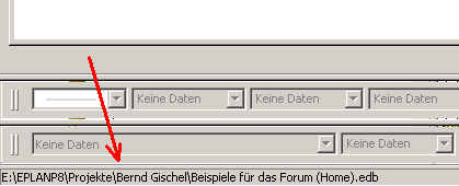

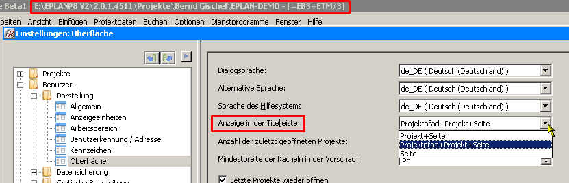

Hallo Programmierer hier,
also P8 zeigt ja NUR noch z.B.:    =123456 [==ET=81001++AD1+/7]  an.
Ist es möglich über einem Scrip, den kompletten Projektpfad wir unter Eplan 5 Anzeigen zu lassen?
Also bei geöffnetem P8 Projekt sieht man nicht mehr in welchem Verzeichnis man sich befindet und ich habe schon in einem z.B.:  Alt – Ordern weitergearbeitet. (Im Alt – Ordner mache ich so alle Woche eine Projektzwischensicherung, da ich hin und wieder auf einen älteren Stand zurückgreifen muss) Und oder auf ein anderes Laufwerk des PC, s.
Ja und ich kenne viele Eplaner, die sich diesen kompletten Projektpfad auch unter P8 wünschen.
Würde mich freuen wenn so was möglich ist.

erstellt am: 25. Aug. 2009 14:36    Editieren oder löschen Sie diesen Beitrag!  <-- editieren / zitieren -->   Antwort mit Zitat in Fett Antwort mit kursivem Zitat    Unities abgeben: 1 Unity (wenig hilfreich, aber dennoch)2 Unities3 Unities4 Unities5 Unities6 Unities7 Unities8 Unities9 Unities10 Unities
Das ist jetzt schon möglich nur da wo man es nicht vermutet (links unten in der Statuszeile)...

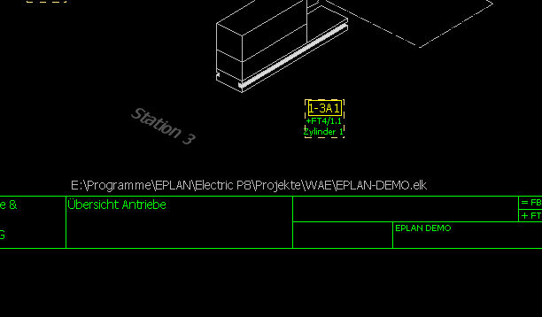

erstellt am: 25. Aug. 2009 15:35    Editieren oder löschen Sie diesen Beitrag!  <-- editieren / zitieren -->   Antwort mit Zitat in Fett Antwort mit kursivem Zitat    Unities abgeben: 1 Unity (wenig hilfreich, aber dennoch)2 Unities3 Unities4 Unities5 Unities6 Unities7 Unities8 Unities9 Unities10 Unities
Das Risiko gibt es natürlich immer ...
Wie wär´s damit:
In das Normblatt habe ich an einer beliebigen Stelle den
Sondertext -> Projekteigenschaften -> Projektname (vollständig) (10009)
eingefügt. Diesen kann man unsichtbar stellen. Entweder über das Textformat
oder in eine eigene Ebene. Dann kann man ihn auf dem Bildschirm sichtbar machen,
er wird aber nicht gedruckt.

erstellt am: 19. Apr. 2010 13:37    Editieren oder löschen Sie diesen Beitrag!  <-- editieren / zitieren -->   Antwort mit Zitat in Fett Antwort mit kursivem Zitat    Unities abgeben: 1 Unity (wenig hilfreich, aber dennoch)2 Unities3 Unities4 Unities5 Unities6 Unities7 Unities8 Unities9 Unities10 Unities
Original erstellt von LAN04:
also P8 zeigt ja NUR noch z.B.:    =123456 [==ET=81001++AD1+/7]   an. Ist es möglich über einem Scrip, den kompletten Projektpfad wir unter Eplan 5 Anzeigen zu lassen?
Sodele... mit der 2.0 (Beta 1) kann man das jetzt übrigens einstellen. Unter Optionen - Einstellungen - Benutzer - Darstellung - Oberfläche kann man jetzt im Auswahlfeld Anzeige in der Titelleiste die entsprechende Info einstellen (siehe Bildchen)...
