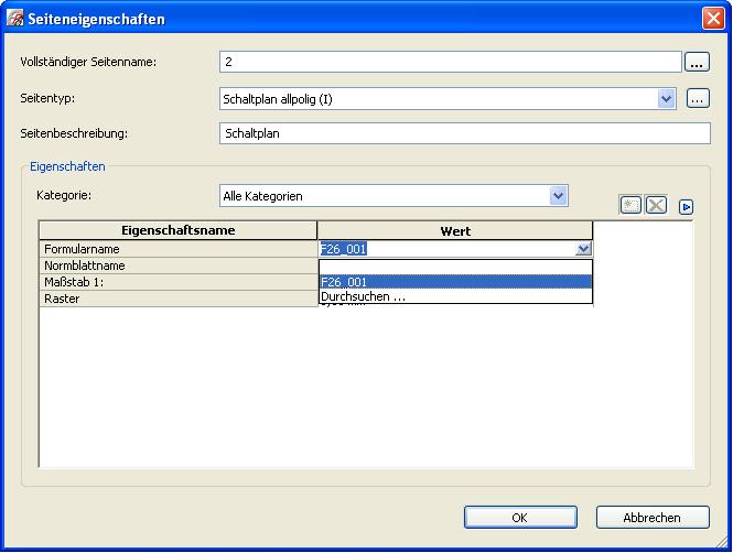

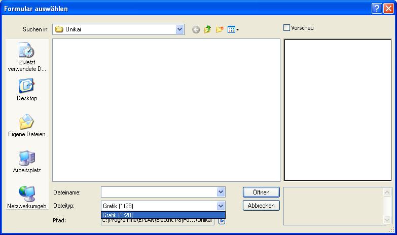

Hallo zusammen
ich wollte den Formular der Schaltplanseite bearbeiten. Über die Seiteneigenschaften habe ich nur den Formular der Titellseite gefunden, dann eine Kopie davon erstellt und die bearbeitet. Beim Versuch den Wert beim Formularnamen zu ändern bleibe ich an der Auswahl des Dateityps stehen. Es wird nur der Dateityp: Grafik (*.f28) angezeigt und nichts mehr. Mein Formular hat aber die Endung *.f26 . Kann mir jemand weiter helfen, oder bin ich den falschen Weg gegangen?
Danke voraus

Du solltest den Seitentyp auf Titel-/Deckblatt abändern. Dann kannst Du auch Dein Formular *.f26 auswählen...

Ich wollte ja auch ursprünglich den Formular einer Schaltplanseite bearbeiten. In der Eigenschaften der Seite steht beim Formularnamen der Wert: F26_001 und der lässt sich nicht ändern.
Mit der Formularbearbeitung wollte ich eigentlich erreichen, daß beim Öffnen eines neuen Projekts kein Eplan-logo mehr angezeigt wird, bzw. unser Firmenlogo an der Stelle erscheint.
Deswegen habe ich mir schon gedacht, daß ich die Sache an der falschen Stelle "angefasst" habe.

Original erstellt von Mibe:
Eine Schaltplanseite hat ja normalerweise kein Formular.
Meinst du vielleicht das Normblatt? Das kannst du unter Dienstprogramme -> Stammdaten bearbeiten und dein Logo löschen/ändern.
