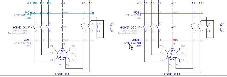

Hallo Forengemeinde,
ich steh mal wieder wie der Ochse vorm Berg und verstehe nichts mehr...
Ich habe folgendes Problem. Wir setzen für den Anschluß von Motoren öfters Etagenklemmen ein. Und zwar sind es 3 Klemmen mit 2 Ebenen und 2 Klemmen mit 3 Ebenen. Die 3. Ebene ist immer PE.
Also sieht es folgendermassen aus:
Klemme 1, Etage 1 = Bezeichnung 1 (U Motor 1)
Klemme 2, Etage 1 = Bezeichnung 2 (V Motor 1)
Klemme 3, Etage 1 = Bezeichnung 3 (W Motor 1)
Klemme 4, Etage 3 = Bezeichnung 4 (PE Motor 1)
Klemme 4, Etage 1 = Bezeichnung 5 (TK Motor 1)
Klemme 5, Etage 1 = Bezeichnung 6 (TK Motor 1)
Klemme 1, Etage 2 = Bezeichnung 1 (U Motor 1)
Klemme 2, Etage 2 = Bezeichnung 2 (V Motor 1)
Klemme 3, Etage 2 = Bezeichnung 3 (W Motor 1)
Klemme 5, Etage 3 = Bezeichnung 4 (PE Motor 1)
Klemme 4, Etage 2 = Bezeichnung 5 (TK Motor 1)
Klemme 5, Etage 2 = Bezeichnung 6 (TK Motor 1)
Das ergibt dann immer einen Block aus 5 Klemmen für 2 Motoren (Siehe Bild).
Nun habe ich das Problem das die Sortierung im Klemmenplan nicht numerisch erfolgt, sondern total willkürlich. Die
Ich vermute das ich schon beim Anlegen der Klemmen in der Artikeldatenbank einen Fehler gemacht habe. Ich habe dort in der Funktionsschablone für jede Klemmstelle eine Zeile mit der Definition Klemme, variabel gemacht.
Wo liegt mein Fehler? Ich denke mal das ist ganz banal und ich seh es nur nicht...
Vielen Dank
Jörg

Original erstellt von Basco:
...habe ich das Problem das die Sortierung im Klemmenplan nicht numerisch erfolgt, sondern total willkürlich...
Markiere einmal im Klemmennavi eine der betreffenden Klemmen -> rechter Mausklick -> Bearbeiten
Das Feld "Zeile" ganz links oben markieren, so das alles schwarz wird (alles markiert ist ).
Danach wieder rechter Mausklick -> "Mehrstockklemmen trennen" auswählen
Anschliessend Sortieren <Numerisch> und dann sollte es passen.

Öhm... Ja...
Warum einfach wenn es auch kompliziert geht...
Vielen Dank!!!
