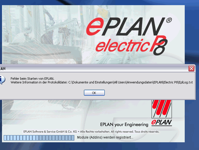

habe EPLAN Version 1.9 - International SP1 installiert. Nach ca. 3 Stunden arbeiten hat sich das Programm geschlossen und lässt sich seither nicht mehr starten.
Fehlermeldung siehe Anhang. Habe das Programm schon mehrmals de- und installiert. Hat wer einen Rat für mich?

ja... und was steht jetzt in der log Datei drin?!? So ohne weitere Info wird es ja ein bisschen schwierig...

EplLog.txt
Sorry, habe vergessen die .txt Datei anzuhängen.

Ich vermute das hier etwas mit der Rechtedatenbank nicht paßt. Diese muß erreichbar und funktionsfähig sein sonst startet Eplan nicht.
Lange Rede kurzer Sinn: Den Eplan-Support am Montag anrufen und telefonisch helfen lassen bevor hier langes Rätselraten entsteht (ist ja keinem dann geholfen)...

Das hatte ich auch schon, es lag an meinen rechten auf dem PC nach der Neuinstallation des Programms.

Hast du das Data portal auch installiert?
Hier könnte auch ein Fehler beim Erstllen des Ortes sein.

@jupp25:
habe das dataportal deinstalliert und jetzt kann ich eplan wieder starten. danke!!!
