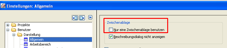

Mahlzeit,
beim kopieren von Seiten aus anderen Projekten kommt es bei einigen Stationen immer zu folgendem Effekt:
Menu Seiten/kopieren von/in:
- Projekt auswählen, es wird ein über  ... und den Auswahlbutton geöffnet und die gewünschten Seiten werden markiert
- jetzt erscheint ein Fenster (Einfügen) mit einer Liste von Seitenmakros und einem Vorschaubereich
- nach OK erscheint das Fenster "Seitenstruktur anpassen", aber die Seitennamen sind nicht gleich den ursprünglichen Seitennamen.
Wenn ich im Fenster "Einfügen" die Makroliste lösche funktioniert alles normal.

Dieser "Effekt" kommt von der EPLAN Zwischenablage.
Die betroffen Stationen haben in den Benutzereinstellungen
den Haken bei "Nur eine Zwischenablage nutzen" nicht gesetzt.
Aktiviere mal den Haken und versuchs nochmal (siehe Bild).

Danke für den Tip!
Zu Deiner Frage:
Ja, die Seiten sind grafisch gleich und so noch unter E5 im Standard abgelegt. Generiert über den SG.
