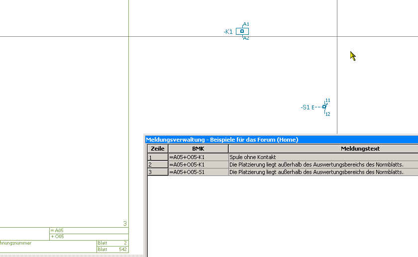

hallo,
wie kann ich Dinge finden die außerhalb des Normblattes sind?,
ohne jede Seite händisch durchzublättern!
Lg Pedro89

Da gibt es eine Prüflaufmeldung unter der Klasse Querverweise die das abprüft...

Werden da nicht nur die Querverweise angezeigt?

Schon einmal ausprobiert diese Meldung zu aktivieren?

ja, geht leider nicht...

Klappt ganz hervorragend wie Du an meinen kleinen Beispiel (Bildchen)siehst...
Was sind das denn bspw. für Objekte die bei Dir ausserhalb liegen?

ja, bei mir leider nicht!
weil, beim export eines PDF kommt eine fehlermeldung!
hab den Support gefragt und die meinten es muss irgendwo etwas außerhalb des normblattes liegen..

Ich denke da musst Du das Projekt wohl an den Support schicken.
Bei mir findet er mit dem Prüflauf alle Objekte die außerhalb des Normblattes sind
(egal ob Darstellungsart Grafik, Extern... auch Unterbrechungspunkte usw.)
Der PDF Export klappt bei mir auch OHNE Fehlermeldung wenn ich die
außerhalb des Normblattes liegenden Objekte nicht entferne
