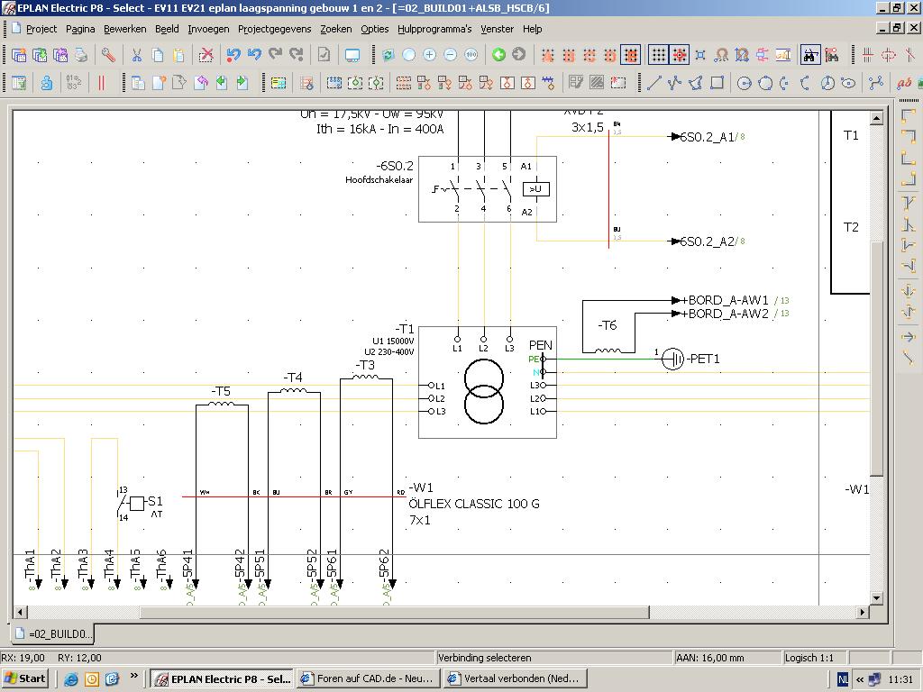

In ein großes project durch meine vorgänger hergestellt mochte ich den Null leiter Blau farben aber es geht nicht. Ich habe bemerkt das die verschiedene potentiaaldefinitionen richtig hergestellt sein aber wenn ich ein potentialverfolgung auf der N leiter mache dan haben L1, L2 L3, und N dasselbe potential. Bedeutet das diese irgenwo kurzgeschlossen sind oder?
Wie kann ich so einen kurzschluss einfach finden in einen 300-seiten project?
andere mögliche ursachen?

Hey Stefan,
das kann kommen wenn ein Bauteil zwischen L1 und N z.B. das Signal nicht unterbricht, dann denkt EPlan, das es alles das gleiche Potential ist. Also vielleicht fehlt bei einem Bauteil diese option.
MFG Markus
