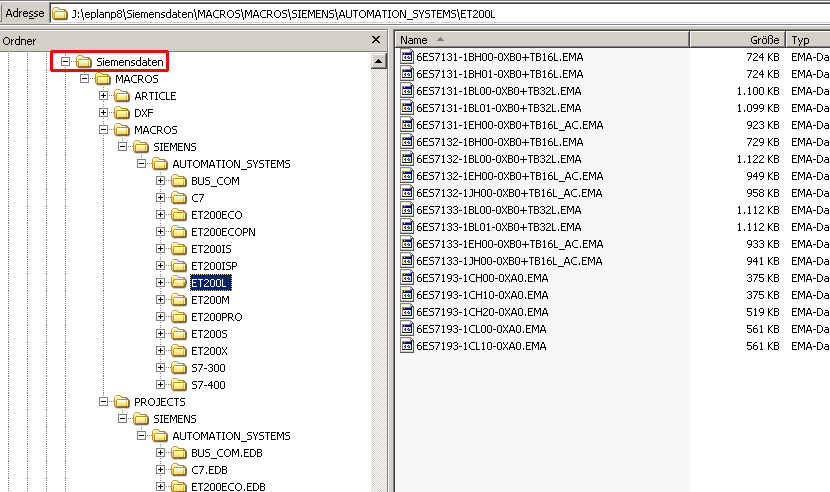

habe gerade die DVD von Siemens, Technical Product Data for CAx Application 2008, bekommen. Nachdem ich die Daten exportiert habe, war die Entäuschung groß. Zu den SPS - Komponenten ist lediglich ein fertiges Makro (Spannungsanschluss)zu finden. Der Rest ist alles im DXF - Format.
Muss man sich das jetzt alles selbst in Makros umwandeln oder habe ich eine Konvertierungsmöglichkeit übersehen? In der vorherigen Version war das alles schon fertig.
Für die Kommunikationsmodule gibt es, außer technischen Zeichnungen überhaupt keine Daten.
Das kann es ja wohl nicht sein, ich muss doch irgendwas übersehen haben.

Schau mal unter Ansichten - Export und dann im folgenden Dialog auf der rechten Seite Export in CAE-Systeme. Dort findest Du dann P8-Makros, Artikeldaten etc. zum Export...

Das habe ich schon gemacht. Es wird nur ein Makro für jede SPS erstellt. Alle Gerätekästen für Ein - Ausgänge u.s.w fehlen. Es gibt noch fertige Projekte, für die Automatisierungskomponenten, dort könnte man sich alles rauskopieren, ist halt ziemlich umständlich.

Mmh... bei mir hat das prima geklappt, siehe Bildchen. Alles da...

hmmm... Du weißt aber schon, das EPLAN mit unterschiedlichen
Varianten innerhalb einer Makrosdatei arbeitet ?
Füg doch mal das Makro ein und vor dem Absetzen (Klicken) die TaB Taste durchschalten....

Ah, das wußte ich noch nicht mit dem durchschalten! Danke!
Wenn jetzt noch jemand ne Idee hat wie ich die Kommunikationsmodule CP343-1 oder CP341-1 als Makro reinbekomme.
Ich brauche besonders die Frontansicht, passend zum Rest der SPS. Auf der DVD sind nur reine mechanische Zeichnungen als DXF vorhanden.

Habe leider die DVD nicht, aber wenn die Makrovarianten schon unbekannt waren,
würde ich dringend empfehlen die Online-Hilfe zu den Themen "Varianten" und "Darstellungsart"
zu druchstöbern.
Ich vermute mal, daß in dem Siemens-Makro auch verschiedene Darstellungsarten benutzt wurden.
Das sind ganz wesentliche Basics beim Arbeiten rund um Makros in EPLAN
