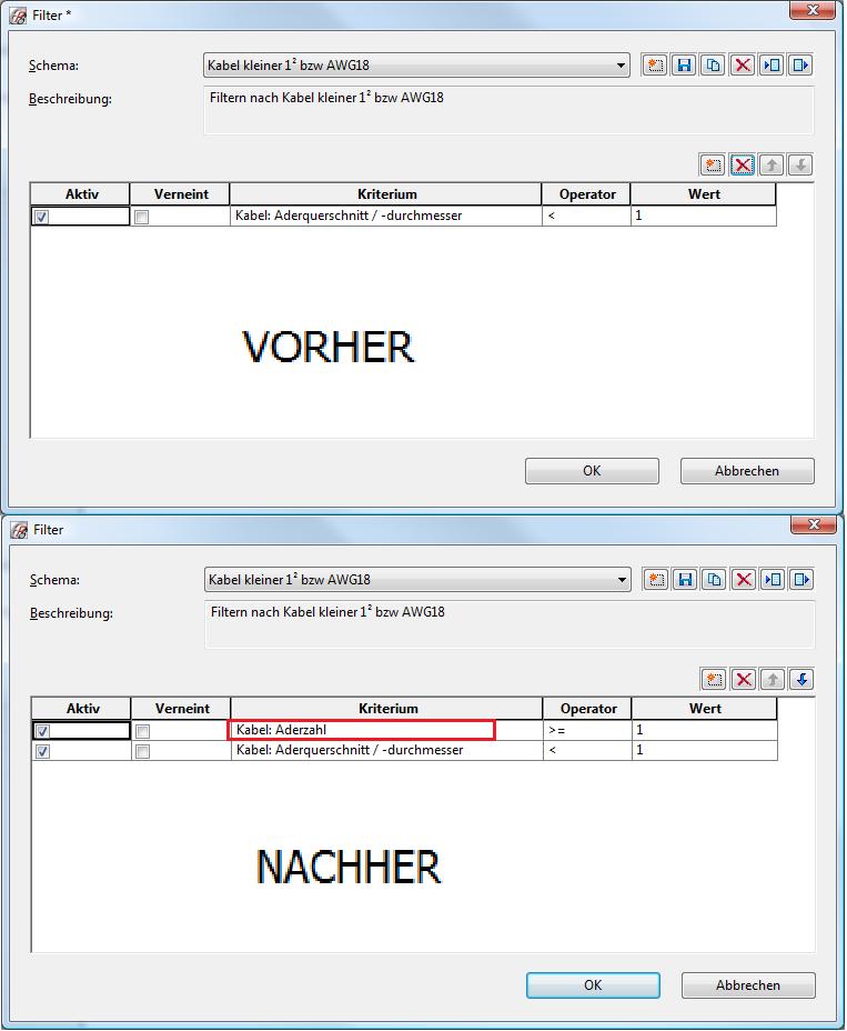

Muß Kabel filtern, die < 1mm² sind.
Möchte das über Beschriftung -> Kabelplan machen.
Bei Filtereinstellungen kann ich dann das Kriterium (Kabel:Aderquerschnitt / -durchmesser), den Operator (< ), den Wert (1) angeben & Aktiv anhaken.
Aber funktioniert nicht.
Weiß wer rat?

Ich vermute mal das Du nicht die richtige Eigenschaft filterst. Hast Du mal die Eigenschaften verglichen (ID-Nummern)?

Durch Bernds Hinweis, Suche nach ID-Nummern & empirischer Ermittlung funktionierts. siehe Bild.

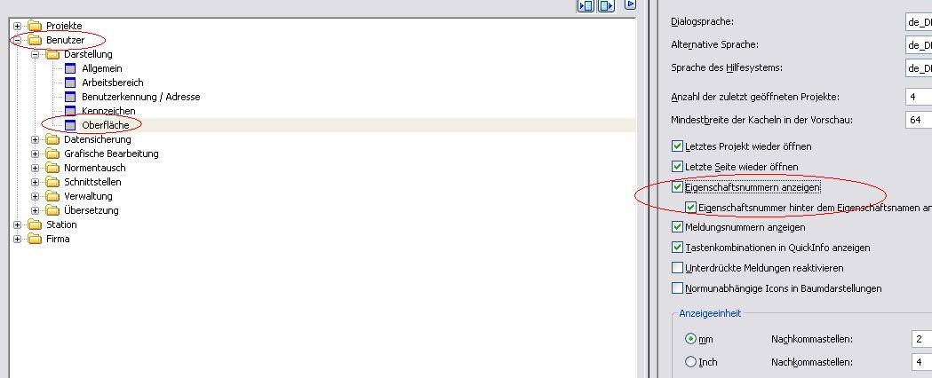

Wie kann ich die ID seh´n / aktivieren?

erstellt am: 18. Aug. 2009 09:04    Editieren oder löschen Sie diesen Beitrag!  <-- editieren / zitieren -->   Antwort mit Zitat in Fett Antwort mit kursivem Zitat    Unities abgeben: 1 Unity (wenig hilfreich, aber dennoch)2 Unities3 Unities4 Unities5 Unities6 Unities7 Unities8 Unities9 Unities10 Unities Nur für derSchlude 10 Unities + Antwort hilfreich

AAAAAAAAAAAAAH!!!!!!!!!!!
VaBene
Sauber.Danke.10.

Möchte nur anmerken:
Nach Norm gibt die Aderzahl auch Aufschluss über das Vorhandensein von Schutzleitern (also z.B. 5G oder 3X).
Das Feld ist dein String-Feld und numerische Filter noch dazu mit Vergleichsoperatoren sind mit Vorsicht zu genießen

Hallo !
Aber in Deinem Screenshot vom Filter "Nachher" steht aber auch
Kabel: Aderzahl > 1
Das wird Probleme machen, da der Filter auch Kabel mit Angaben z.B. 3X anzeigt...
String ist ein Datentyp, das heißt, es ist ein Textfeld (kein numerisches Feld),
und Vergleichsoperatoren auf Textfelder verhalten sich eben anders als auf Zahlen.
Das mekrt man deutlich, wenn man z.B. Berechnungsfunktionen mit falschen Datentypen macht.

brauch auch nur die Kabel, die < 1mm² sind (unabhängig, ob mit oder ohne Schutzleiter, geschirmt oder ungeschirmt, etc.)
