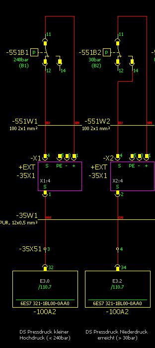

Hallo, wie stellt ihr in euren Projekten die passiven Sensor Aktor Boxen dar?
Ich will in unseren Makros eine Art allgemeines Symbol einfügen (ähnlich wie eine SPS Klemme) und dann im Projekt die einzelnen Anschlüsse auf die Boxen verteilen (wie die Zuordnung der SPS E/A´s).
Problem hier, die Sensor/Aktor Box hat ein fest angegossenes Kabel mit einem Farbcode, wenn ich also die Anschlüsse verteile, müsste der Ader die zur SPS geht gleich die Farbe mitgegeben werden.
Hat jemand ne Idee oder wie macht ihr das?
Nutze derzeit noch Eplan 21 aber P8 dürfte da nicht viel anders sein.

Eins, zwei Beispiele (Bildchen oder ähnliches) wären sicher gut um sich das besser vorzustellen. Klappt das denn in 21 oder wie löst Du das dort bisher?

Hallo Ronny
Meinst Du sowas?

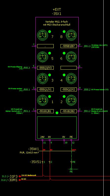

Endlich einer der mich versteht
Und so wie ich das sehe hast du auch einen SPS Kasten dazu vergewaltigt.
Meine Frage dazu: hast du die Steckerpins der Buchse im Bild 2 händisch zugewiesen oder kann man das automatisieren, sprich man sagt dem (SPS)Kasten welcher Buchse auf dem Verteiler zugewiesen werden soll und schwupp werden die richtigen Pins an den Kasten rangeschrieben?

Schwupp macht nur das Makro das ich aufrufe.
Dann buche ich mir den Pin ab Richtung SPS-Eingang, dann korrigiere ich das BMK des Stecker Richtung Sensor.
Wenig schwupp aber auch nicht endlos viel Arbeit...
In welches Feld man die Aderfarbe des Kabels bei der Hauptfunktion hinterlegen könnte habe ich mir noch nicht überlegt. Eventuell die Symbolische-Adresse.
