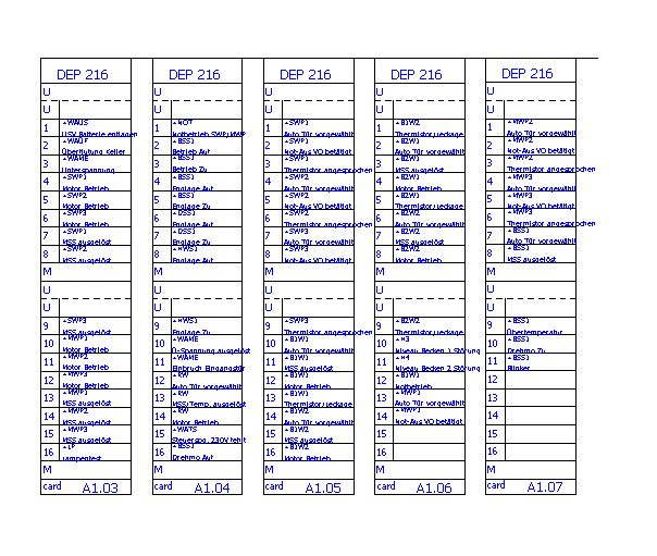

Hallo liebe Eplan-User,
ich habe da mal ein Problem.
Im gesamten Stromlaufplan habe ich DE und DA-Symbole verteilt.
In der SPS-Übersicht werden diese als Querverweis aufgelistet.
Das ist alles prima.
Nun möchte ich mir manuelle Tipparbeit sparen und benötige ein Formular,
das mir die Einlegeschilder mit eben diesen Querverweisen füllt.
Irgenwie finde ich nicht den richtigen Ansatz zur Problemlösung.
Zum einen können die QV ja nicht doppelt generiert werden, zum anderen
muss das Format auf die Einlegeschilder angepasst werden.
Schriftgröße, zweizeilig (1. Zeile=ANLAGE, 2.Zeile=Funktionstext)
Bei der SPS handelt es sich um das Fabrikat Schneider Electric.
Aber ich denke das spielt keine Rolle. Ich möchte nur eine generelle
Lösung finden und diese kann man dann sicherlich für unterschiedliche
Fabrikate verwenden.
Weiss jemand, wie ich hier am besten vorgehen kann?
Gruß Mark

Hallo Gerhard,
vielen Dank, bin schon ein Stück weiter. Hab gleich mal 10 Unities geschickt.
Nun tritt aber noch ein komisches Problem auf:
Die Einlegestreifen sind korrekt formatiert und die Daten im dynamischen Formular werden auch korrekt übernommen. Bis auf 5 Ein- bzw. Ausgänge.
Diese E/A sind in den SPS-Querverweisansicht richtig übernommen, also Funktionstext (automatisch). Nur in den Einlegestreifen erscheint im entsprechenden Feld nur ein "=".
Ich habe mir alle E/A angeschaut und die Eintragungen mit den anderen korrekten Einträgen verglichen. Es ist kein Unterschied feststellbar.
Ich habe auch einen anderen funktionierenden Eingang kopiert und die Daten wieder angepasst, der Fehler bleibt.
Hat jemand eine Idee?
Gruß Mark

Hallo Mark,
das kannst du hier (siehe Bild) abschalten.
Das "=" bedeutet identische Funktionstexte
Sebastian

Hallo Sebastian,
das Leben könnte so einfach sein...
Die Funktion kannte ich ja, wäre aber im Leben nicht darauf gekommen, dass das die Lösung sein könnte.
Also jetzt funktioniert es.
ABER: Die Eingänge 7.12, 7.13, 7.14, 7.15 und 7.16 haben alle als Funktionstext das Wort "Reserve".
Wieso blendet Eplan nur bei dem Eingang 7.16 den Platzhalter "=" ein und nicht bei 7.12 - 7.15 auch?
Wenn wir gerade dabei sind ich habe zwei grafische Formulare erstellt 1. für digitale E/A 2. für analoge E/A. Wie kann ich Eplan dazu bringen, zwei Vorlagen zu generieren (bei mir geht nur 0001) und wie kann ich einen Filter setzen, dass das 1. Formular nur digitale das 2. nur analoge Karten auswertet?
Gruß Mark

Hi Mark,
Eplan legt dir immer eine Vorlage mit dem Namen "0001" an. Du must den Namen selbst ändern. Siehe Bild.
Zum Thema nur ein Formular für Digitale und eines für Analoge Signale gibt es hierein Thema das dazu passen sollte.
Hoffe das hilft dir.
