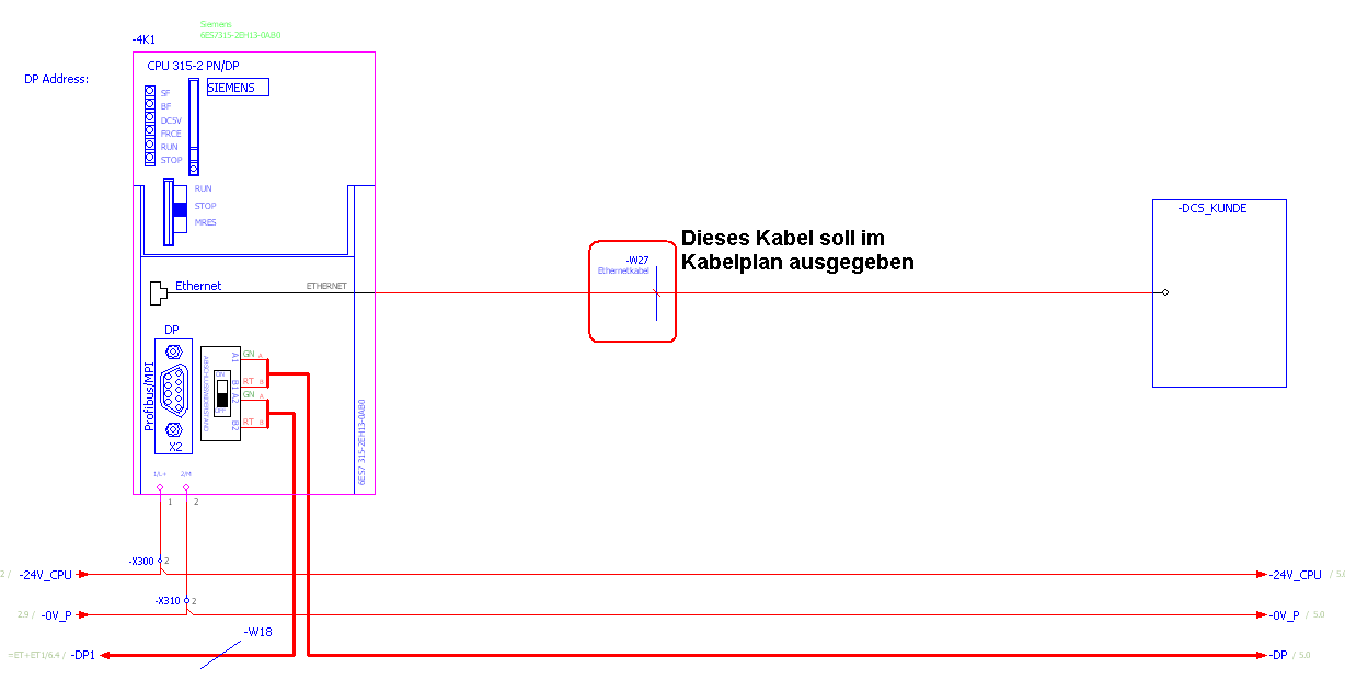

Ich probiere schon ein paar Stunden, ein Kabel im Kabelplan auszugeben. Und mein Ergebnis davon ist, dass ein Kabel, von dem nur eine Ader aufgelegt ist, nicht im Kabelplan ausgegeben wird, erst ab zwei aufgelegten Adern. Warum? Ich will einfach von einer Baugruppen zur anderen ein Ethernetkabel darstellen, so wie im beigefügten Bild, und dieses Kabel soll im Kabelplan ausgegeben werden (ohne die einzelnen Adern, nur einmal Herkunft und Ziel). Ich konnte nirgendwo irgendwelche Einstellungen dafür finden, habe schon alles Mögliche probiert. Kann mir jemand sagen, wie ich das machen soll? Vielen Dank! Gruß, Bernhard

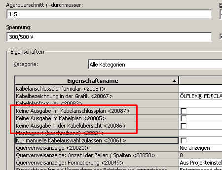

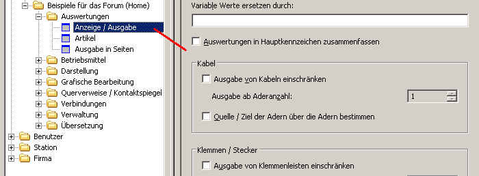

Was mir zuerst an Einstellungen einfällt... siehe Bildchen...
Da paßt alles?

Puuuu, bist du heute schnell Bernd. Vielen Dank für deinen Wink, das erste Bildchen war das richtige, das ist mir nicht eingefallen, das war auf 2 eingestellt. So ne Gemeinheit! Vielen Dank, jetzt funzt es.
Gruß, Bernhard
